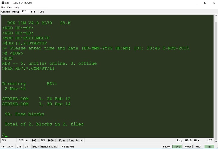

    По умолчанию RSX-11M V4.8
    Очередное обновление образа RSX-11.
    • исправлены косяки в FLX, добавлена возможность работать с HD дисками с файловой системой RT-11
    • добавлена программка HDS для подключения новых HD дисков без перезагрузки
    Я ведь мучаю RSX и параллельно в соседнем слоте у меня RTшка, можно вот этот момент подробней? Работать это чтение\редактирование\копи рование?
    копировать оттуда-туда, смотреть каталог, удалять, инициализировать диск (правда FLX это делает убого - home block в принципе игнорирует).
