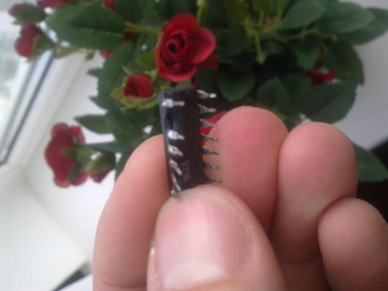

    есть 555 без одной ножки и немного отломана, по фото можно судить внутри рабочее?

    попробовал на 555тм2 поломанной задействовав второй "канал-Q2,D2 и т.д." , черный экран, звук щелчков есть.
    ---------- Post added at 19:22 ---------- Previous post was at 19:04 ----------
    кстати на сигнал R микросхемы тм2 нужно что то подавать или нет? потому что в одной схеме пишут 5В а в посте 99 нет ничего

    На R нужно +5В подать.

    пробовал и так и так без разницы.
