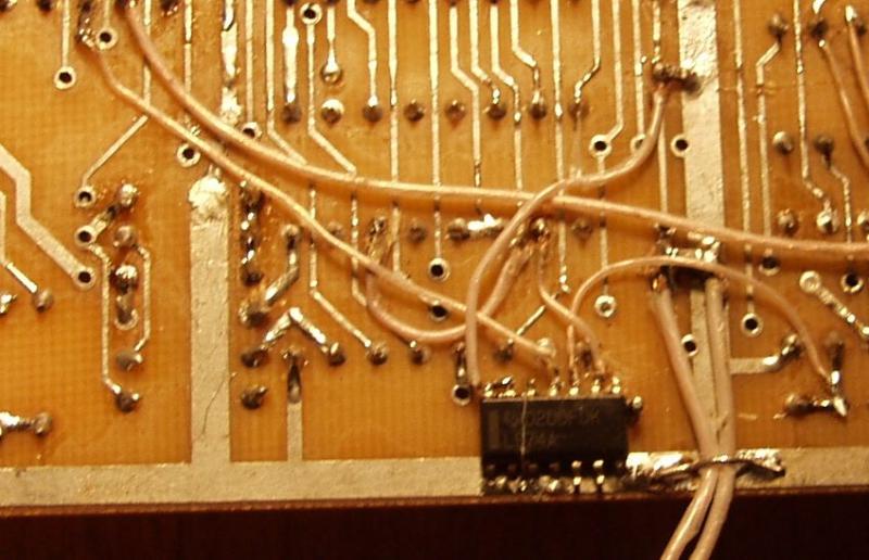

    Johnv, Коли упомянули меня - вылезу
    Привязка к черному у вас похоже еще не получилась. и стабильная картинка при черном бордере - это подтверждает. Подарил я одну плату местному радиолюбителю так вот он тоже веселился с картинкой ЖК телике. в итоге победил. Докладает: сделал привязку к уровню черного и поправил частоту развертки путем установки кварца 14МГц и установки правильного деления м/сх D4 как на схеме выв. 15, 1, 9-масса, 10 +5в. С укорочением импульса игрался работает так и так. Не понятно почему все советуют покупать ТМ2 сейчас гораздо проще купить импортную 74LS74 или 74HC74 эти ТТЛ совместимые хотя и сделаны по КМОП технологии и работают как надо в схеме компьютера. У меня например привязка к черному сделана вот так, чтоб не занимать место на плате.

    Так я не пойму почему одни пишут что на D4 на выводы 1,15 надо +5в и массы на 9,10,14 или как в конце концов правильно?
