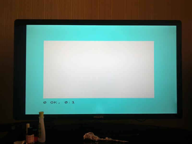

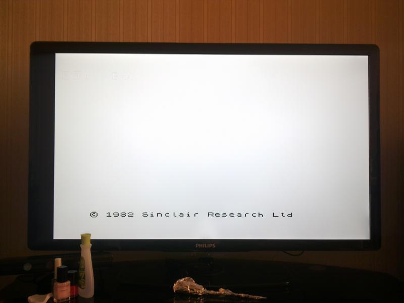

    мужики УРА! победа!) Купил микруху 555тм2, установил, черный экран. Расстроился, попробовал вместо SYNC к выводу V подключить и получилось! На обоих телевизорах четкое стабильное изображение. Правда небольшой косячок, немного картина сдвинута вправо на обоих телевизорах и слева черная полоса. Не смертельно конечно но может есть варианты? Всем спасибо! уже результат отличный)
