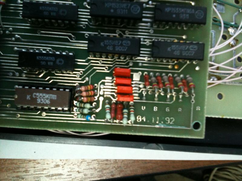

Тема: ленинград1, настройка скарт ргб на ЖК

    А по теме: нужно убедиться в наличии +5В на 16 контакте скарта, ато телек может всякую ерунду показывать или признаков жизни какраз не будет.

    5В там есть иначе бы даже на кухонном тв не работало. И ргб там полный, я могу на картинку отличить ргб и композит, разница огромна

    Контакт V это чернобелый видеосигнал, его без всего ргб на 20 контакт скарта можно подать.

    конечно на боксе разница огромна, но скарт я подключал для проверки
    Я пробовал, на кухонном тв подать V без ргб, работает в черно бело режиме, а на большом даже так ничего не происходит.
    Ощущение что он просто не видит качественного сигнала который ему необходим и считает что его нет, а этот сигнал возможно принимает за помехи

    Если скартов больше, чем один, то попробовать в другой. Полный бывает обычно только первый.

    скарт один на каждом телевизоре и полный
    ---------- Post added at 22:06 ---------- Previous post was at 22:01 ----------
    а если осциллографом посмотрю сигнал что нибудь это даст?

    Как снимается ргб с ленинграда? Транзисторная сборка Т2 присутствует или транзисторы вместо неё?
    И модели телевизоров на котором работает и на котором нет?
    ---------- Post added at 20:11 ---------- Previous post was at 20:09 ----------
    Разве что размах сигнала осцилом уточнить.

    фото узла приложил.
    на acer at1931 работает на philips 40pfl5606 нет
    также черно белый композит работает на старом элт телевизоре скарта там нет
