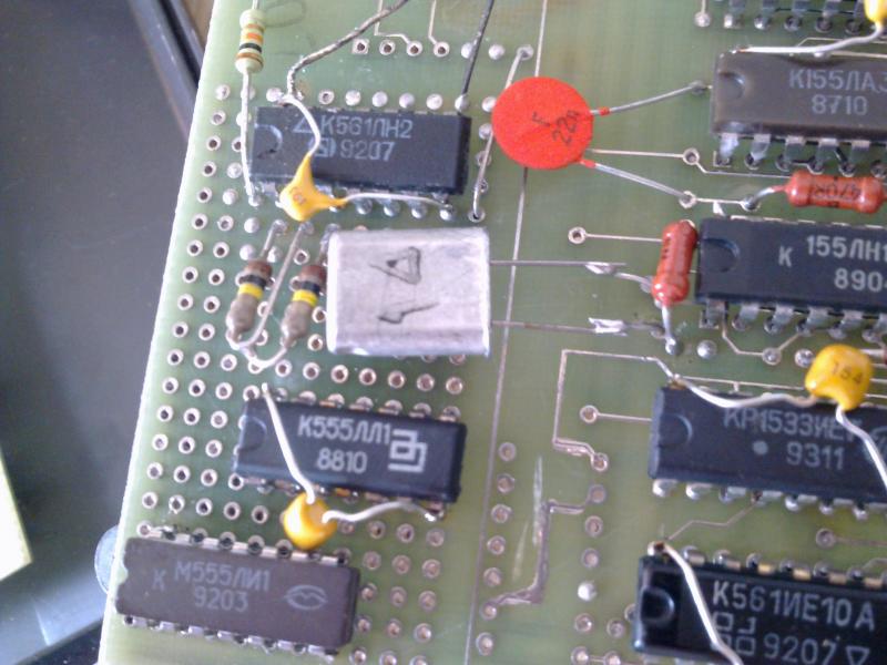

    Кварц вообще на сколько?
    D4 очень относится к кварцу, ибо настраивается под частоту кварца, в противном случае можно получить хрень на выходе.

    на кварце написано 14. Почему тогда на одном телевизоре на выводе не хрень вот что непонятно

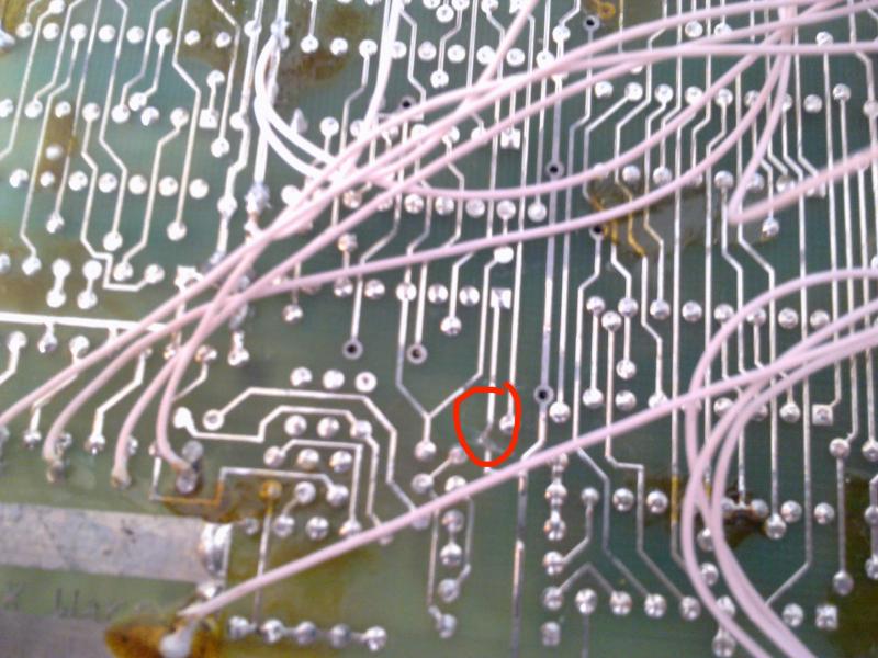

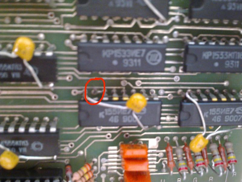

    в общем у меня 1 и 15 ноги отрезаны нахрен)
ID:	33745   Нажмите на изображение для увеличения.
ID:	33748   Нажмите на изображение для увеличения.

    На +5В 1 и 15 ноги

    при подаче на 1, 15 ноги +5В на одном ТВ глюки в виде широкой полосы горизонтальной а на другом как не работал так и не работает[COLOR="Silver"]
