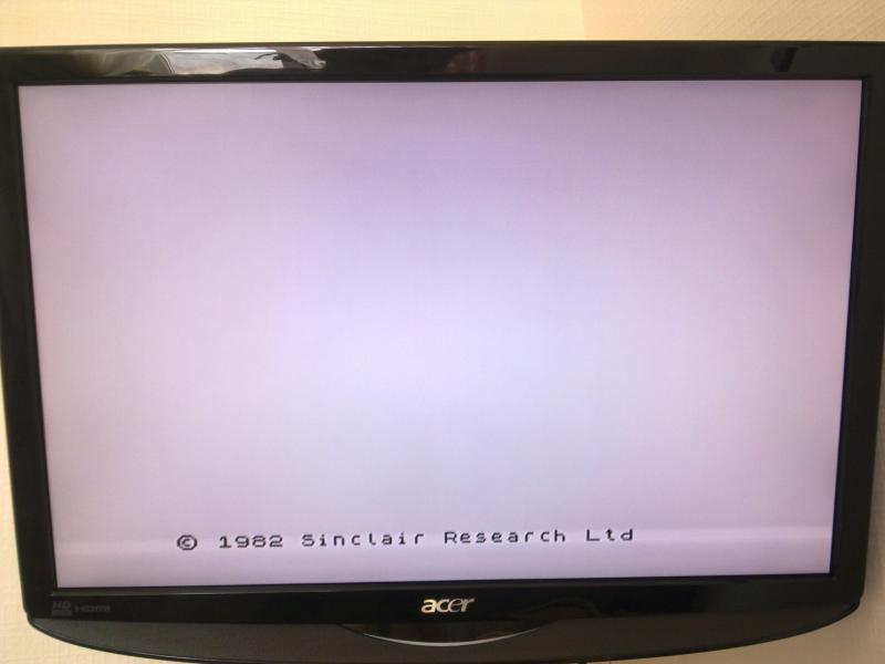

    ура прогресс на лицо. укоротил синхроимпульсы, теперь вставляю кабель появляется четкое изображение, правда оно то по центру то сдвинуто вправо и что самое непонятно что после пары секунд изображение пропадает как бы чернеет чтоли. но при нажатии клавиш щелчки есть тоесть уже что то
    ---------- Post added at 09:48 ---------- Previous post was at 09:45 ----------
    еще странность. вокруг нет бордюра и цвета неправильно отображаются.

    В общем с привязкой к черному видна только та полоса где буквы остальное все черное, без привязки на филипсе включается изображение и через пару сек исчезает. На асере фон не белый а серый и где буквы подсвечена вся строка белее.

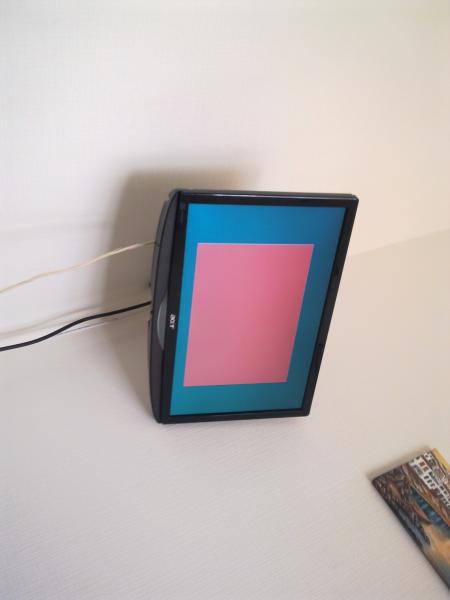

    вот скриншоты. Пускал синхру через резисторы, кондеры. толку нет. вроде бы вот начинает нормально работать а потом опять сбивается и все.
ID:	33766   Нажмите на изображение для увеличения.
  9. #89
    17.01.2012
    г. Белгород
    132
    это скриншоты с асера, где раньше все работало отлично, после укорачивания синхры нифига теперь неправильно показывает. Справа скрин после нажатия LOAD ""
