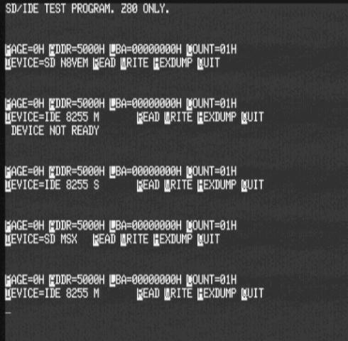

    В образе для ПЗУ поправил работу команды ASSIGN в config.sys CP/M (теперь на несуществующих, но заданных в ASSIGN приводах IDE/SD оно не стопорится) и test2sd в ОРДОС (теперь оно работает не только с SD, но и с IDE). Кто-нить сможет попробовать на реале, у кого есть и IDE и SD ?
    да сможет, сможет...
    ---------- Post added at 21:49 ---------- Previous post was at 21:47 ----------
    и test2sd
    Сергей, как сохранять диски Ордос на карте? Опиши, пожалуйста. А то я первым делом грохнул первую партицию SD при "экспериментах"
    ---------- Post added at 22:17 ---------- Previous post was at 21:49 ----------
    Залил, проверил. отсутствующие девайсы просто немного дольще "думают".
    В Тест2СД обнаружил глючок - при входе выбран N8M. Переключаемся кнопой D на другие устройства, всё еормально, но вернуться к N8M более не удается.
    Скрин прилагаю.

    В Тест2СД обнаружил глючок - при входе выбран N8M. Переключаемся кнопой D на другие устройства, всё еормально, но вернуться к N8M более не удается. Скрин прилагаю.
    Оно пишет MSX, но работает на самом деле по реально присутствующей схеме (N8VEM) - глюк только в отображении. Я про него знаю, пока не решил как попроще переписать, чтобы серьезно ничего не менять.
    Попробуй - чтение/запись на SD должны идти, в эмуляторе работает.

    Допилил tst2sd$.
    Теперь по умолчанию при запуске программы ставится банк:адрес=1:0000, количество секторов 120 (78Н), LBA=MAXLBA-78H (такое значение LBA ставится начальным всегда при выборе устройства кнопкой "D"). Также упрощено переключение банков памяти (кнопка "G") и выбор области записи на карте - автоматом вычитает из текущего LBA количество секторов заданное в COUNT (кнопка "M") - удобно для перемещения "под потолком" карты.
    Т.е. для записи/чтения диска "B" ОРДОС достаточно войти в прогу и нажать "W" или "R".
    Для записи/чтения диска "C" ОРДОС достаточно войти в прогу и нажать сначала "G", затем "W" или "R". Для записи/чтения диска "D" ОРДОС - войти в прогу и нажать сначала "G" дважды, затем "W" или "R".
    Все прочие функции сохранены. Как и ранее можно делать с SD-картой или MasterIDE/SlaveIDE что угодно, но надо вводить цифирьки.
    Также схема SD карты теперь показывается всегда соответствующе.
    Выложено в образе ПЗУ на страничке и отдельно файлом ORD во вложении этого сообщения. В принципе считаю что по критерию "лучше чем ничего" прога вполне проходит, больше допиливать врядли есть смысл.
