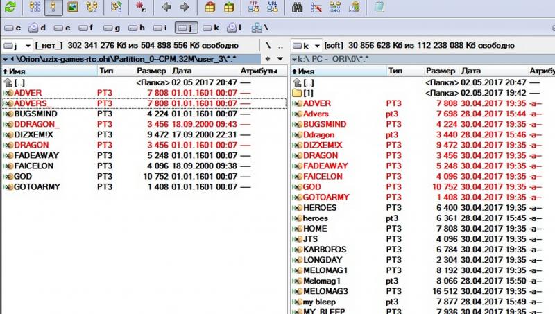

    Спрошу здесь. Не знаю в какую тему писать.
    При копировании файлов в образ жесткого диска с помощью плагина OhiWcx, на диске создаются файлы одинакового размера, но с разными именами. Что я делаю не так? или нашел баг в работе плагина?

    Возможно образ (основа) повреждена, по этому софт OhiWcx не может адекватно интерпретировать это. Нужен дамп!
    Это очень сложная штука! Для Ориона тем более. Тут сам драйвер не написал, не вздохнул.

    Ты нашел одновременно особенности файловой системы CP/M и файловой системы MS-DOS. Файлы в CP/M по размеру всегда округляются в размер записи (128 байт). Поэтому при копировании в образ файлов размером 7808 и 7698 в образе оба раза получатся файлы размером 7808. А имена в приведенном скриншоте в правой панели (на файловой системе Винды)- видно что первый раз в формате 8.3, а вот второй - в формате LFN. Плагин при упаковке заменяет в имени нештатные для режима 8.3 символы но нормальные для LFN (например, пробелы) знаком подчеркивания. И если приглядеться то и имена не одинаковые, а на одну буковку различаются (на неудачную буковку - совпадающую с соседней, и зрительно теряющейся).
