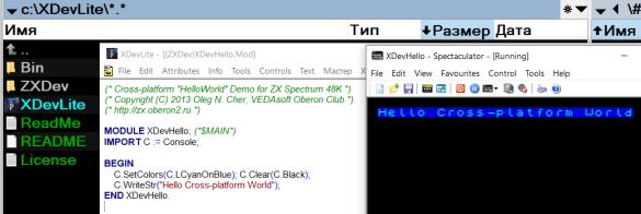

    Bedazzle, вот такая же как у Вас у меня картинка, если скопировать XDevLite.exe внутрь \ZXDev. А вы его наружу вытащите пожалуйста вот так
    Bin
    ZXDev
    XDevLite.exe
    и сделайте скрин. Bin от XDevLite-2021-10.zip директорий, в ZXDev еще один свой Bin.
    А может быть их надо было объединить? Нет, не помогло. Снова error 119
    по ссылке https://disk.yandex.ru/i/ZvZyXc-WN55P8A , изображение не отображается
    Я это под Windows 10 делаю
    могу и под Win10 попробовать
    Последний раз редактировалось andrews; 29.01.2023 в 17:00.

    Это значит только то, что подсистема находится не там, где надо. Я уже миллион раз сказал где она должна быть.
    Какая у Вас структура? Папка ZXDev и файл XDevLite.exe должны находиться в одном месте. Я точно с программистами общаюсь?
    И ещё раз. Распаковывать надо не содержимое папки ZXDev, а саму папку ZXDev.
    ZXDev
    XDevLite.exe
    = в одном месте. Ну не знаю я как вам ещё понятнее объяснить.
    Вот.
    Такое чувство, что меня троллят.
    andrews, внимательно проверьте какие файлы удаляет Ваш антивирус. Предположу, что это в ZXDev/Bin. Какие-то утилиты SDCC

    Bin
    ZXDev
    XDevLite.exe
    А ошибка, которую Вы указали, лезет не из XDev, а из SDCC
    у меня судя по всему из корня, где размещен XDevLite.exe запускается та версия sdcc к которой прописан путь.
    Сейчас попробую все же прописать \bin в PATH.
    Прописал. Не помогло.
    Интернет говорит, что есть такая ошибка. Вопрос заключается в том, как ее убрать?
    Кстати с-ные файлы в директории h:\XDevLite\ZXDev\Obj
    после F11(compile) у меня все же оказывается создаются.
    Последний раз редактировалось andrews; 29.01.2023 в 17:29.

    А, у Вас уже был установлен SDCC? Ну тогда ничего удивительного конечно.
    Видите в Build.bat такую строку?
    SDCC=%ZXDev%\Bin\sdcc.exe
    Тут должен вызываться именно тот SDCC, что надо. Похоже, у меня всё работало чётко потому, что переменная XDev прописана.
    В винде 10: Пуск -> Система -> Дополнительные параметры системы -> Переменные среды -> Системные переменные
    Прописываем переменную XDev, содержащую путь. У меня так: d:\Projects\XDev
    В конце слэш не пишем.
    Согласен, нужно об этом написать в ReadMe.
    Предвижу вопрос: почему не задать там относительный путь? Дело в том, что это не сработает, когда проект будет храниться в произвольном месте.
    Последний раз редактировалось Oleg N. Cher; 29.01.2023 в 17:37.

    ZXDev
    XDevLite.exe
    хорошо, вот пути до них на моем компьютере
    h:\XDevLite\XDevLite.exe
    и папка
    h:\XDevLite\ZXDev

    Да, всё правильно.
    Я проверил у себя - всё должно работать без установленной переменной XDev. Там в случае её отсутствия батник устанавливает относительный путь.

    Конечно у меня более свежий SDCC стоит, я его путь просто из PATH убрал
    У меня следовательно будет XDev h:\XDevLite ?
    Не прописал эту переменную и сейчас у меня из h:\XDevLite\ никакой sdcc не виден, так как я в PATH на него ничего не указал. Ошибка та же 119 4 раза на разные пути (какие до конца не вижу, так как не могу перенаправить консольный вывод об ошибках в файл).
    А HelloWorld.c свеженький вот такой, размещается в h:\XDevLite\ZXDev\Obj

    Да, установка XDev в h:\XDevLite на ошибки sdcc не повлияла.
    Ну, хорошо, а как вручную довершить процесс, имея на руках HelloWorld.c?

    Да. Так:
    XDev
    h:\XDevLite
    Но странно, что при вызове sdcc.exe по относительному пути вызвался тот, что в PATH.
    Предлагаю Вам попробовать отладить файл Build.bat
    Уберите в начале ECHO OFF и поставьте PAUSE после каждого значащего вызова. Будем видеть какие именно команды не отрабатывают.
    Как довершить процесс вручную - всё есть в Build.bat
    Трансляция Оберона в Си происходит, срезается на вызове сишки.
