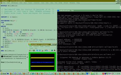

    XDev — открытая и свободная интегрированная среда разработки на языках Оберон-семейства (Оберон, Оберон-2, Компонентный Паскаль) для платформ:
    • DosDev — MS-DOS
    • WinDev — Windows 32/64bit
    • LinDev — Linux
    • ZXDev — ZX Spectrum
    Среда будет интересна исследователям языков программирования и их возможностей в проекции на слабенький по сегодняшним меркам процессор Z80, для оттачивания высокоуровневых интерфейсов библиотек и выработки взгляда на кроссплатформенное программирование, которое не основано на относительно больших объёмах памяти, 32-битной (и более) разрядности и гарантированно высоком быстродействии (как .NET и Java). Также среда XDev будет полезна для желающих разработать кроссплатформенную игру для Спектрума (или MSX, ColecoVision, Amstrad CPC и т.д.) и других платформ одномоментно.
    Тема открыта для обсуждения тонкостей дальнейшего развития XDev, баг-репортов и новых идей. Для тех, кто хочет понять, стоит ли это качать и смотреть, прикрепляю скриншот, а вот ссылка на ZXDevRus.txt.
    Скачать: https://github.com/Oleg-N-Cher/XDev/zipball/master
    Контроль версий: https://github.com/Oleg-N-Cher/XDev
    Форум: http://zx.oberon2.ru/forum/viewforum.php?f=10
    Документация: ZXDev/Docu

    Взял из примеров hello world. Жму compile - ничего не происходит.
    24.08.2007
    Днепропетровская обл.
    1,681
    2,709
    170
    130 сообщений
    Жмём F11. См. в окошко Log, там должно появиться что-то вроде:
    new symbol file 766
    Это свидетельствует об успешной компиляции. Теперь линкуем запуском батника ZXDev/HelloWorld.bat и запускаем в любимом эмуле ZXDev/HelloWorld.trd
    Это сложно? Ладно, автоматизируем ещё больше.

    Работает. B.FLASH(B.Off); не хватает в Hello World, а то мигает всё при выходе.
