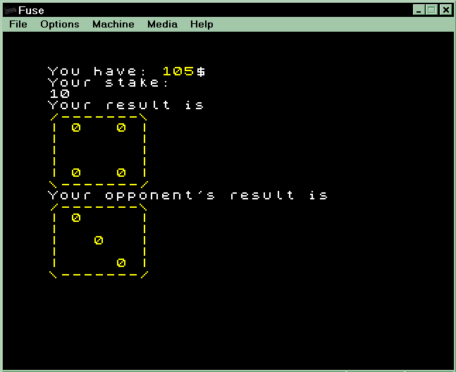

    По умолчанию Игра «Кости»
    Портировал с Turbo Pascal на Оберон для ZX Spectrum простенькую консольную игру «Кости».
    https://github.com/Oleg-N-Cher/Dice
