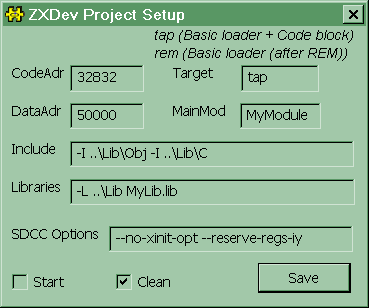

    Reobne давно критикует XDev за то, что для сборки нужно писать батники, а для него это неподъёмный барьер. ;-) Посему наконец предприняты шаги для упрощения написания этих самых нехороших батников. Я исхожу из того, что хранить настройки проекта всё равно где-то нужно, поэтому мы будем хранить их в удобных для редактирования текстовых файлах, т.е. в батниках. ;-) Но упрощённых. Теперь у нас есть много опций, которые мы можем задавать, не опасаясь запутаться в тонкостях вызова SDCC и линковки. Конечно всё это ещё нужно тестировать. Но зато:

    А как же ты хотел, дарагой? Если таки не веришь мне про грабли, то возьми, что ли, Дельфи 3 и попробуй им собрать проект для Дельфи 5. Но там контора солидная была, а ZXDev - самопал. Однако ты верно заметил, фишек много! Да... ;-)
    Вот такое годится? Учти, это не избавляет от необходимости понимать логику опций SDCC. По крайней мере, для продвинутых применений. Но для быстрого старта такого меню конечно с головой, практически все поля можно оставлять дефолтными.
    P.S. В SDCC появилась возможность задавать для ф-ций список регистров, которые они гарантированно не портят. Я только заметил. Выглядит так:
    extern void Laser2_PTBL (signed char col, signed char row, unsigned char spn) __preserves_regs(b, c, d, e, iyl, iyh);
    Безкрайнее поле для оптимизации всего, чего придётся. ;-)
