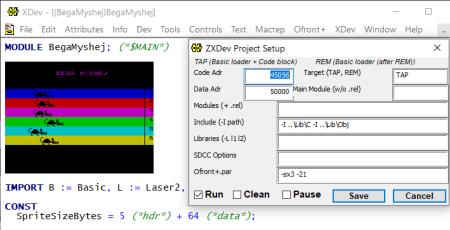

    Но под Windows7 32 bit c sdcc 32 bit у меня дома не работает! Так что этот софт получается пока что не для всех. На XP пока не пробовал. Не знаю, найдется ли версия sdcc для XP.
    Что то мне подсказывает, что разрядность тут не причем. Там же не dll юзается, а просто из командной строки вызывает
    SDCC в комплекте ZXDev 32-битный, тестился на XP, всё должно работать. Почему не работает? Возможно, Вы пытаетесь работать с библиотекой, собранной SDCC другой версии. Или что-то в таком роде.
    Попробуйте пересобрать библиотеки. В XDev: File -> Open -> ZXDev/Lib/Mod/Console , F12. И так для всех остальных. Папка Bin должна присутствовать (в ней утилита для разрезания Си-файлов на куски, чтобы исправить родовой дефект Си и хоть в какой-то степени получить смарт-линковку).
    По идее конечно надо setup делать для разной Винды.
    Это не нужно. Всё должно работать даже в W2k.
    Отдельный инсталлер не предусмотрен из-за той мысли, что для программиста не должно стать проблемой распаковать пару архивов. Можно конечно сделать автоматическую установку переменной окружения, да и то как-то сомнительно.
    P.S. Вообще-то я конечно гоню, ведь библиотека юзается из той же версии SDCC, которой и собрана. Но Вы конечно согласитесь, что это проблема SDCC, а не ZXDev?

    В файле h:\XDevLite\ZXDev\Bin\compile.bat гадит строка следующего вида
    SET Include=%Include% -I%ZXDev%\Lib\C -I%ZXDev%\Lib\Obj
    она цепляет все, что в системе объявлено в INCLUDE
    Стоит ее превратить в
    SET Include= -I%ZXDev%\Lib\C -I%ZXDev%\Lib\Obj
    и компилируется все превосходно!

    Ага. Хотите сказать, что в Вашей системе переменная окружения Include уже была задана какой-то другой программой?
    Дело в том, что батники Compile.bat и Build.bat ждут параметров в переменных. Видите менюшку XDev -> ZXDev Project Setup
    Это меню нельзя использовать для настройки примеров ZXDev/Mod, оно предназначено для настройки проектов, которые хранятся в произвольном месте. Когда Вы нажимаете кнопку Save в папке Bin проекта автоматически создаются батники примерно такого вида:

    Они обращаются к тем самым батникам подсистемы - ZXDev/Bin/Compile.bat и Build.bat, передавая им нужные опции в переменных. Include тоже используется для этого.
    Не подскажете, какая именно софтина создаёт у Вас переменную окружения Include?
    да я их сам руками насоздавал!
    Вот
    INCLUDE=h:\Program Files\DirectX SDK\Include;h:\Cg\include; h:\Fresh\include;g:\DM\include;g:\DM\include\stl;g :\DM\include\GL;h:\FASM\INCLUDE
    вот это всё этот батник и засасывает не знаю зачем, а sdcc из-за этого дает ошибку!
    я и не использовал

    Ну просто на будущее. Ведь свои проекты удобно хранить вне подсистемы.
    SDCC даёт ошибку из-за того, что ему подсовывается непонятно что в качестве опций командной строки
    Кстати, если бы показали выхлоп, как я и предлагал, то сразу бы и поняли в чём проблема.
    Ну да теперь всё норм и можно разрабатывать!
    Понятно же зачем. Батник так и устроен, чтобы получать опции в этих переменных. А тут имя переменной совпало с используемой в Build.bat
