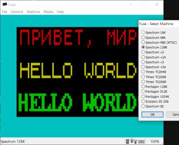

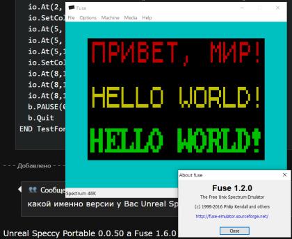

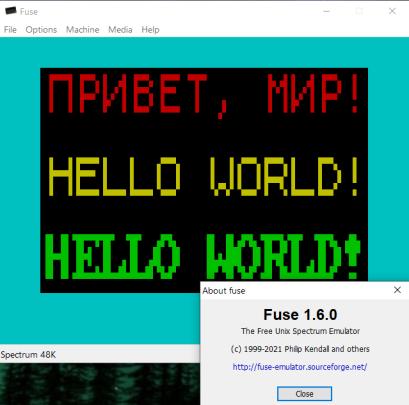

    DemoRus
    Не знаю, может виновата моя дурацкая привычка редко обновлять софт. Но... неужто что-то сломали?
    Лады, попробую в более новой версии и отпишусь.
    Странно, но у меня всё работает и в 1.6.0
    В режиме 128k тоже работает.

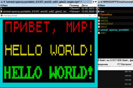

    Андрей, у меня DemoRus работает в unreal-speccy-portable_0.0.87_win32_sdl2_gles2_angle
    Вы меня конечно извините, но, по-моему, у Вас проблемы с компьютером или с Windows.
