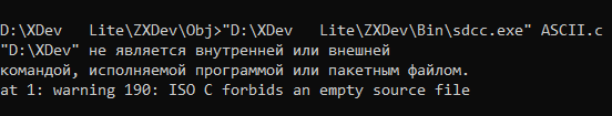

    Аналогично и в файле h:\XDevLite\ZXDev\Bin\Build.bat в строке
    SET Include=%Include% -I%ZXDev%\Lib\C -I%ZXDev%\Lib\Obj
    "выламываем зуб дракона" %Include% и всё несется вплоть до запуска в эмуляторе, если к нему у вас привязаны файлы с расширением .tap.
    Конечно это не совсем корректно, но переписывать батники предоставим возможность автору. А если ему лень, тогда может быть кто-то этим займется. Пока же имеем в виду, что в любой Win-де XP, 7, 8, 10 где у вас выводится не пустая строка по SET INCLUDE вас ждет облом XDevLite.
    Ну вот, мечтал о 5 минутах чтобы попробовать, а убил пару часов жизни за несколько дней.

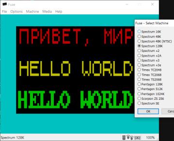

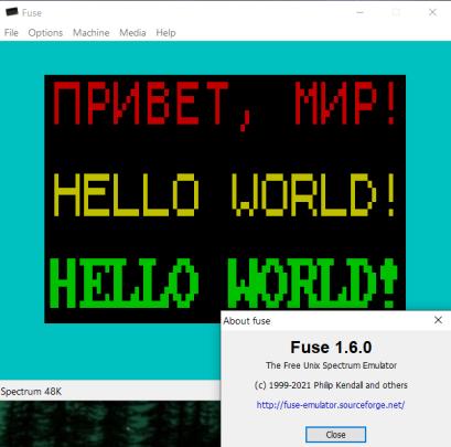

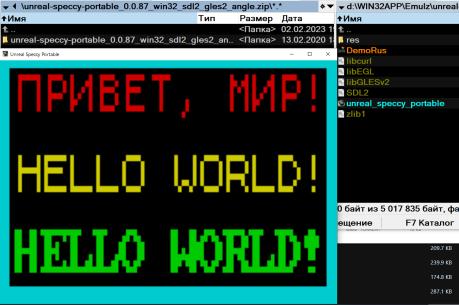

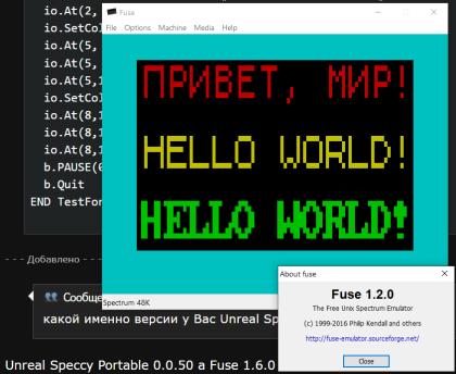

    Еще вопрос: а на каком эмуляторе Вы демки прогоняли .tap-ы. А то у меня на Unreal Speccy Portable значительное количество не выполняется.
