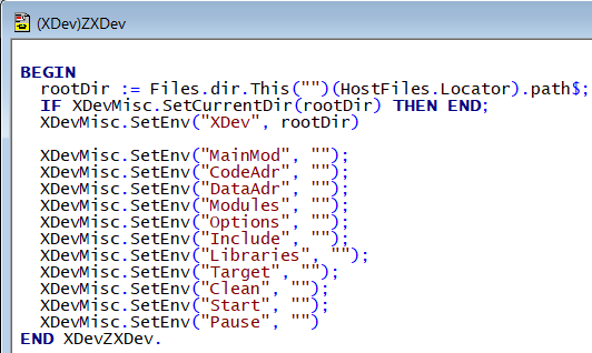

    "выламываем зуб дракона"
    Делаем это так! (очищаем эти переменные для нашей копии окружения, не трогая внешних):
  4. #813
    20.04.2006
    2,890
    524
    254
    228 сообщений
    8 Post(s)
    Это в каком файле?
  5. #814
    24.08.2007
    Днепропетровская обл.
    1,780
    2,749
    173
    133 сообщений
    XDev/Mod/ZXDev.odc и Cmd.odc
