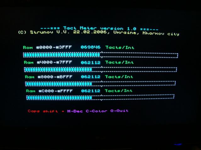

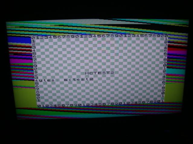

    Сейчас попробовал загрузить, что грузил на 3 Дельты-С 48к, все нормально загрузилось с МР3 с плеера COWON. Результаты в аттаче.
