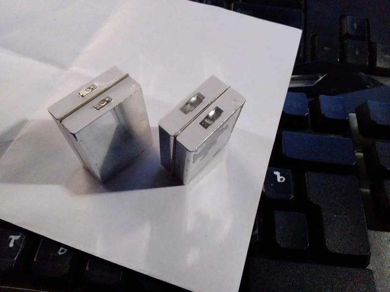

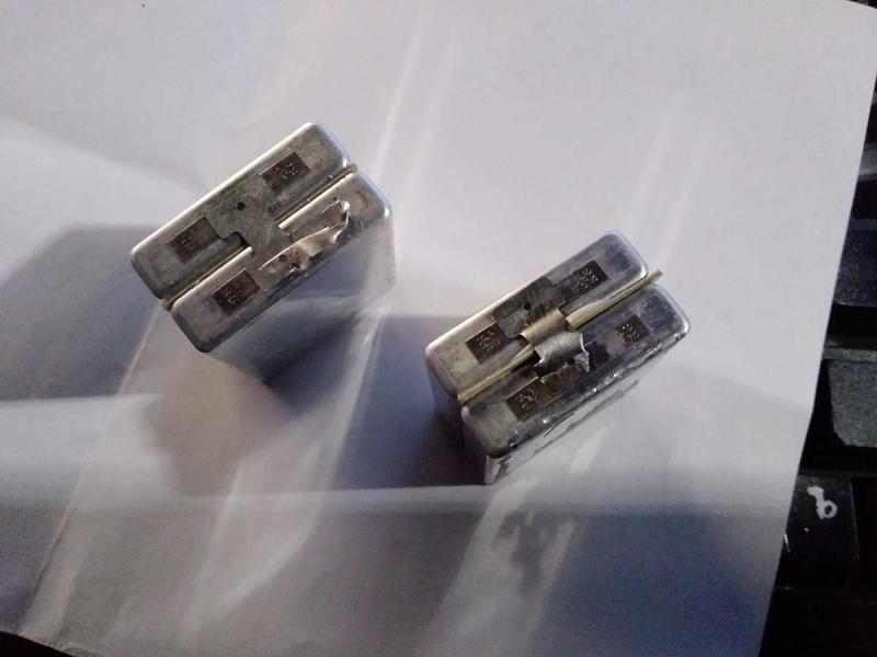

    Всем привет. Подскажите такую вещь по аккумулятору. Есть батарея аккумуляторная состоящая из 4 банок. Батарейка такая даёт 7.4 вольта, а ёмкость 1780 mAh. Там по две банки соединены последовательно, а эти две пары соединённые последовательно соединены параллельно. Мне нужно знать каким напряжением и каким током заряжать отдельно взятую банку, одну из четырёх.
    4,2 вольта. Заряжать надо зарядкой для лития, она проконтролирует ток.

    одну из четырёх.
    Модуль TP4056
    обычная зарядка для лития это 1С - то есть ток численно равен емкости
    если у вас емкость 1780 мач, то для одного будет где то 890 ач - соответственно ток около 800-900 ма
    ну и правильно выше написали заряжать бы специальной зарядкой для лития... и если несколько банок последовательно соединены - то использовать при зарядке балансир (его называют по модному bms)
