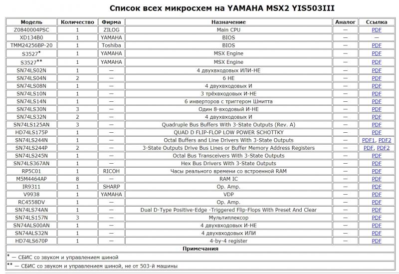

    Тут в начале топика упоминалось, что часовая микросхема RICOH RP5C01 - жуткий дефицит.
    Я буквально вчера составлял список всего микросхемного добра в 503-й КУВТ2 и гуглил, где что есть.
    Так вот, на Али есть предложения - например, 10 штук за 500 рэ с копейками.
    Правда, при той же маркировке они почему-то не на 8 копыт, а на 16.
    Вот у меня списочек, сидит на локальном серваке, в Денвере, в виде сайтика.
    UPD Исправил аттач.
    На 18 может?
    Полазил по алику, где есть фото там по 18 ног.
    И каким боком у Вас знакогенератор в MSX-engine попал? Он же в BASIC-ROM'e лежит.

    Да, наверное 18.
    Ошибся в счёте, видимо.
