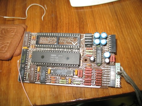

    Есть схема? А то что-то глючить стал. Там еще сигнал бипа берется откуда-то без проводов.
    Звук тихий, иногда прорывается громкий. В такие моменты может произойти сброс или повисание. Иногда сам звук подвисает - когда например в игре идет какой-то эффект - происходит сбой и звук начинает гудеть до следующего эффекта.
    Выход снимается с линейного выхода. С усилителя еще не пробовал снимать. Саму YM пробовал другую - дело не в ней.

    Ты бы хоть фотку для начала выложил, для общего представления что там у тебя такое!
    Также не помешает информация, с какой моделью компьютера имеем дело.. дополнительная периферия, там.
    Также прогоните тест портов, в том числе музпроцессора..

    С зависанием вроде проблема решилась заменой блока питания... (надеюсь). С громкостью надо разбираться.
    Фотка вот:
    На нижнем разъёме линейный выход и кемпстон. На верхнем судя по всему выход с усилителя и управление этим самым усилителем.
    Компьютер пентагон-уже-512к

    Своеобразное подобие интерфейсной платы

    А вот еще подобие!

    По ходу если это интерфейсная плата, то в пустой панельке нехватает - Z80.
    Но вполне возможно что это у тебя Квадросистема или TurboSound(не FM) в таком случае отсутствует еще один YM2149
    Схему усилителя на 157УД2 можешь подсмотреть здесь:
    http://yooree.narod.ru/pred1.html
    или
    в ПЭВМ "БАЙТ" http://zxbyte.ru/doc/byte_scheme.zip
    Demige, эти два экранированных кабелька подпаянных к нижнему разъему справа идут на преременные резисторы или это выход НЧ?

    Demige, еще бы "нижнюю" часть платы (контакты, которые вставляются в панельку процессора) и ответную часть платы. Было дело - "уходил" контакт и машина самопроизвольно висла\сбрасывалась.

    Такс... по порядку. панелька эта для процессора. Сам процессор для надёжности припаян к ногам этой платы (которыми она должна была вставляться вместо процессора). Так что сбросы не из-за этого. Экранированные кабели идут к линейному выходу с этой платы.
    В принципе сбросы как оказалось всё-таки проблема не платы расширения, а основной.
    Тут же проблема стоит с усилителем. Т.е. самопроизвольно иногда громкость повышается (в этот момент слышен треск), в такие моменты сопроцессор может подвиснуть на каком-нибудь звуке (сам компьютер работает).
    Схемы не та не другая не соответствуют.
    1.А кто-то говорил о соответствии?
    2.Чем-ты громкость звука регулируеш ?
