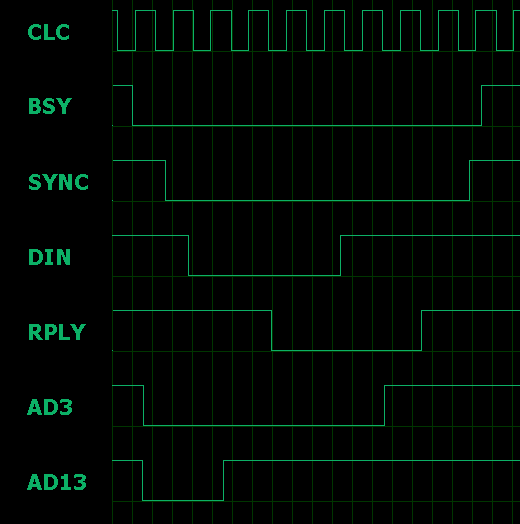

    Я тут нашел твои страшные осциллораммы
    http://em-api.narod2.ru/add/scope_1a_2a/scope_1_2d.html
    Судя по линии BSY времени для второго процессора действительно не остается.
    ---------- Post added at 10:08 ---------- Previous post was at 09:47 ----------
    И еще вопрос. Смотрю на осциллограмму процессора и не понимаю, как оно работает
    (Голубая линия) Процессор устаналивает на шину адрес.
    (Желтая линия) Прижимает линию SYNC, что вызывает загрузку адреса в ОЗУ (и т.п.)
    (Зеленая линия) Прижимает линию DIN, говоря ОЗУ, что хочет прочитать данные.
    Но на шине еще несколько тактов будет находится адрес. То есть процессор не отпустил шину, а уже попросил ОЗУ дать отчет.
    Потом ОЗУ прижимает линию RPLY, типа всё готово.
    (Фиолетовая линия) На шине данных возникает ответ ОЗУ. Уже после сигналов DIN, RPLY.
    А дальше процессор отпускает DIN, память отпускает RPLY, процессор отпускает SYNC и BSY.
    P.S. Выходит, что память процессору нужна только между сигналами DIN-RPLY. Процессор дал сигнал DIN. Мы подключаем память к этому процессору. Память дает сигнал RPLY и по этому сигналу мы производим запись ответа памяти во внешний регистр. И освобождаем память. Ей может пользоваться другой процессор.

    Хитрость диаграмм в том, что шины адреса/данных двунаправленные и тот, кто выставляет на них уровни - совершенно не беспокоится о том, чтобы быть единственным "поставщиком" информации для шины. Поэтому, значительный процент времени процессор и память выставляют биты на линии адреса/данных "лоб в лоб" - каждый свои.
    Осциллограф же не может знать "откуда пришли биты" и показывает лишь суммарный сигнал на каждой исследуемой линии шины.
    Однако, никакой путаницы не возникает за счёт выполнения несложных правил протокола обмена:
    1. Процессор не должен выставлять на шину адрес до выставления BSY.
    2. После выставления процессором SYNC - устройство может выставлять данные.
    3. После выставления процессором DIN - устройство может выставлять RPLY.
    4. До снятия с шины сигналов адреса - процессор не должен читать с шины данные.
    5. До завершения чтения данных - процессор не должен снимать DIN.
    6. До снятия устройством RPLY - процессор не должен снимать BSY.
    ---------- Post added at 10:43 ---------- Previous post was at 10:40 ----------
    Шина блокируется сигналом BSY. До снятия BSY устройством, захватившим шину - ни одно другое устройство не может её использовать.
    ---------- Post added at 10:55 ---------- Previous post was at 10:43 ----------
    И ещё один момент - на приведённой выше диаграмме показан цикл обращения процессора ВМ1 к своим внутренним регистрам, проецируемым на шину. Мы наблюдаем это процесс "с обратной стороны" буферного регистра шины, поэтому ( прямо как в теории относительности Эйнштейна ) нам кажется, что данные отстают от RPLY :)
    На самом деле диаграмма чтения слова из памяти ( в данном примере - из ПЗУ ) выглядит так:
