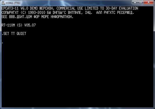

    Есть ли возможность прикрутить к E-11 русский шрифт как у терминала
    15-ИЭ-0013 или же как у Меры?
    Если да то не объясните как это сделать
    С уважением Мурз

    Можно использовать терминал из "эмулятора ДВК" в качестве TCP-клиента, а в E-11 ( насколько я понимаю ) можно подключать последовательный порт к порту TCP.

    Не помогло .... Все равно транслит...

    Терминал отрабатывает все возможные варианты русского шрифта:
    1. КОИ-7 + КОИ-8
    2. Translit
    Во втором случае, для превращения маленьких латинских букв в большие русские - нужно нажать кнопку [Lc].
    Проблема может быть только тогда, когда операционка или эмулятор специально портят кодировку, убивая коды <Rus><Lat> в КОИ-7 или обнуляя 8-й бит в КОИ-8.

    Я выкладывал тут русский шрифт для него. Как у меры

    Вот собственно.

    большое спасибо!!!
    Заработало!
