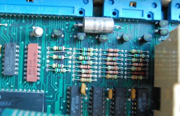

    Мне тоже нужна помощь с УКНЦ. Есть телевизор со SCART, есть разъём.
    Подключил так (слева разъём УКНЦ, справа SCART):
    1 - Синий --> 7 Вход синего сигнала B
    2 - Земля --> 5 «Земля» для синего сигнала
    3 - Зеленый --> 11 Вход зелёного сигнала G
    4 - Земля
    5 - Красный -- >15 Вход красного сигнала R
    6 - Земля
    7 - Выход звука --> 6 Вход левого звукового канала (или моно)
    8 - Земля
    9 - Ч/Б видео --> 20 Вход композитного видеосигнала
    10 - VSync + HSync --> 10 Синхросигнал (Data 2)
    На вход 8 SCART повесил плюс батарейки 1.5 В, минус поставил к корпусу разъёма.

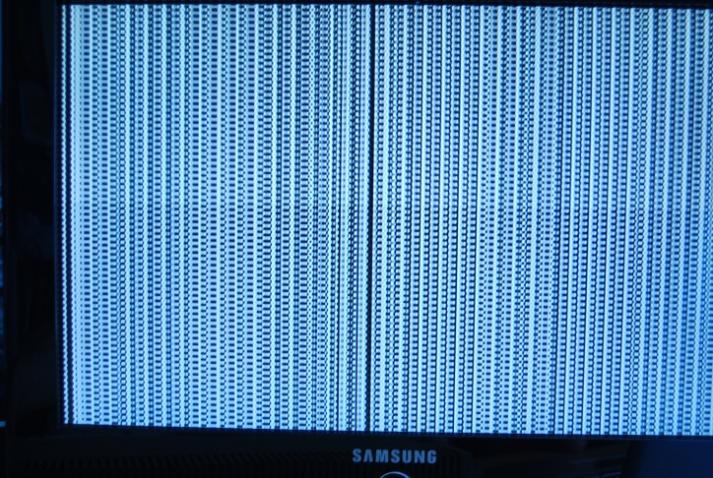

    При включении на долю секунды вижу вертикальные цветные полосы, затем чёрный экран. Без батарейки -- тоже самое, но в чёрно-белом варианте.
    Подозреваю что что-то не так с сигналами синхронизации, но как правильно включить?
    В аттаче -- снимок полосок которые на короткое время возникают при включении, батарейка убрана.
Название:	УКНЦ SCART 001.jpg
ID:	28234   Нажмите на изображение для увеличения.
Название:	УКНЦ SCART 002.jpg
    Последний раз редактировалось nzeemin; 17.07.2011 в 15:13. Причина: Добавил снимок резисторов возле видеовыхода.

    Батарейка у меня оказывается и так на 16 -- не туда посмотрел. Землю подключил на все, батарейку на землю тоже сделал. Но результат всё тот же -- цветные полосы, чёрный экран.
    15.09.2009
    SPb
    7,301
    260
    293
    211 сообщений
    А у Вас в скарте RGB точно есть?
    20.12.2005
    2,048
    1,141
    1,460
    520 сообщений
    20 Post(s)
    Alex_K, распаял как у тебя в точности -- эффект тот же, цветные полоски и чёрный экран.
    dk_spb, возможно. Подключил к другому телевизору -- там при включении сразу белый экран. Отключил батарейку -- тоже самое. Думаю что скорее уж там нет RGB на SCART.
