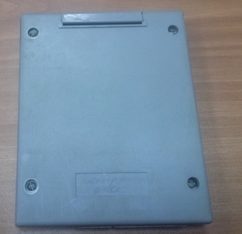

    Габариты оригинального КМД УКНЦ, который у меня лежит:
    131,3мм (плюс-минус 0,2мм) - высота
    108-109мм - ширина (левая и правая стенки сделаны с закруглением, поэтому ширина варьируется)
    17,5мм (плюс-минус 0,2мм) - толщина в том месте, где плата утапливается в корпусе УКНЦ
    22мм - толщина наружней части корпуса, которая остаётся снаружи компьютера при установке контроллера в разъем УКНЦ

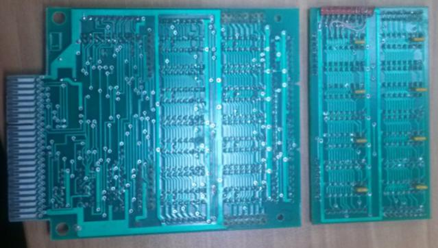

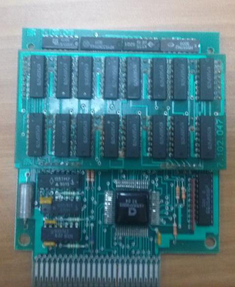

    А вот архив с фото этого ЭД 512КБ и ЭД 1024КБ
