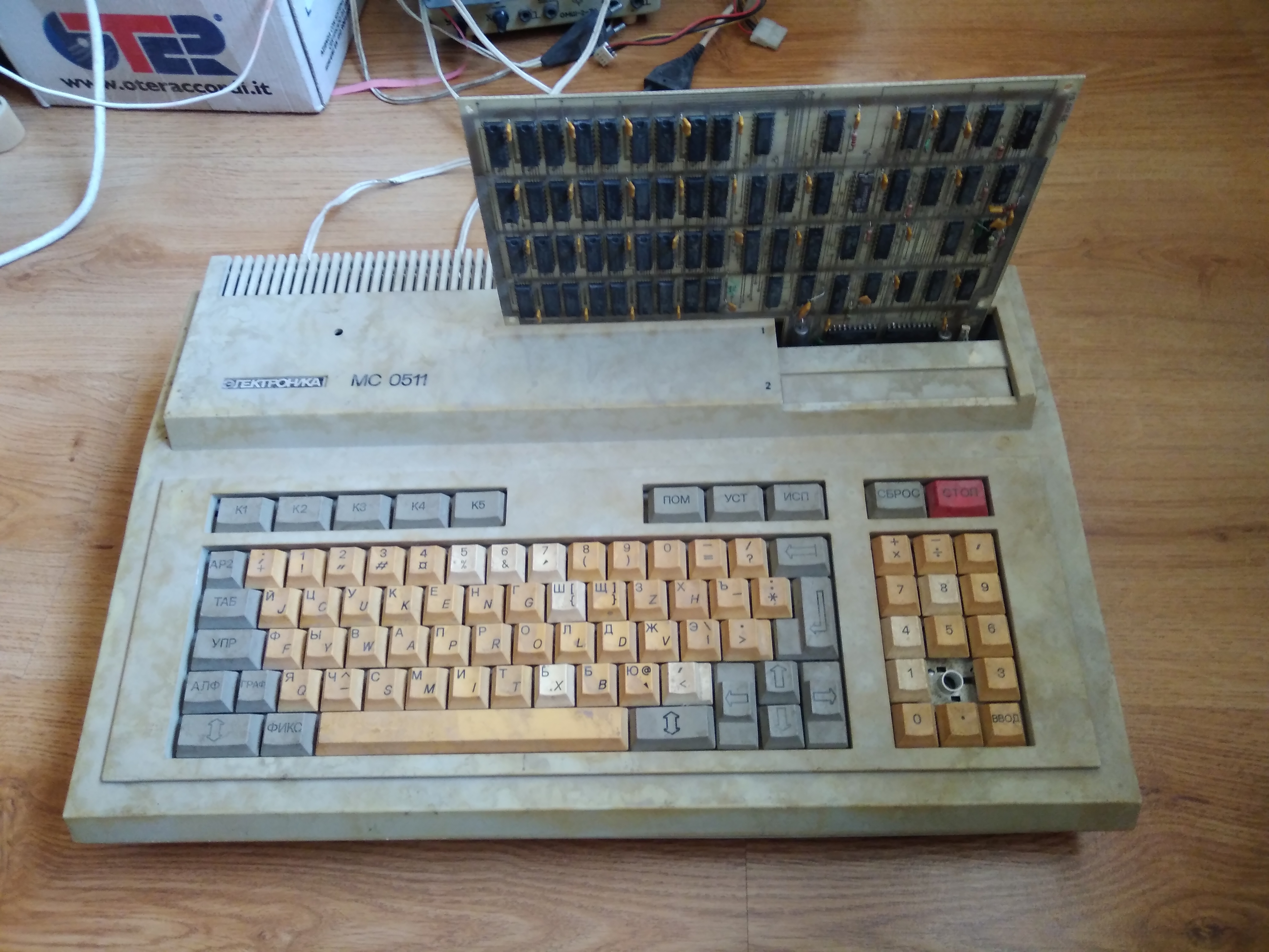

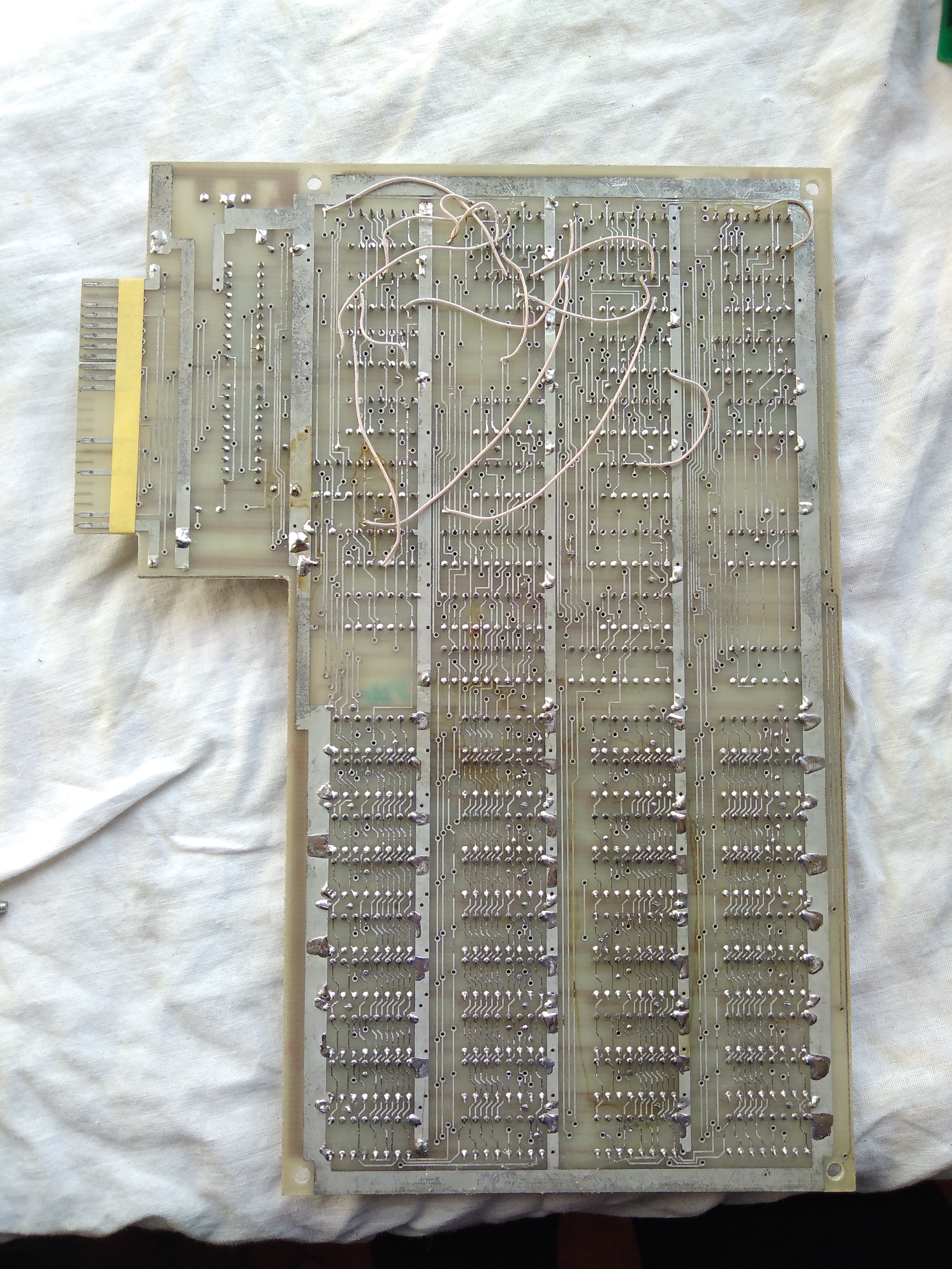

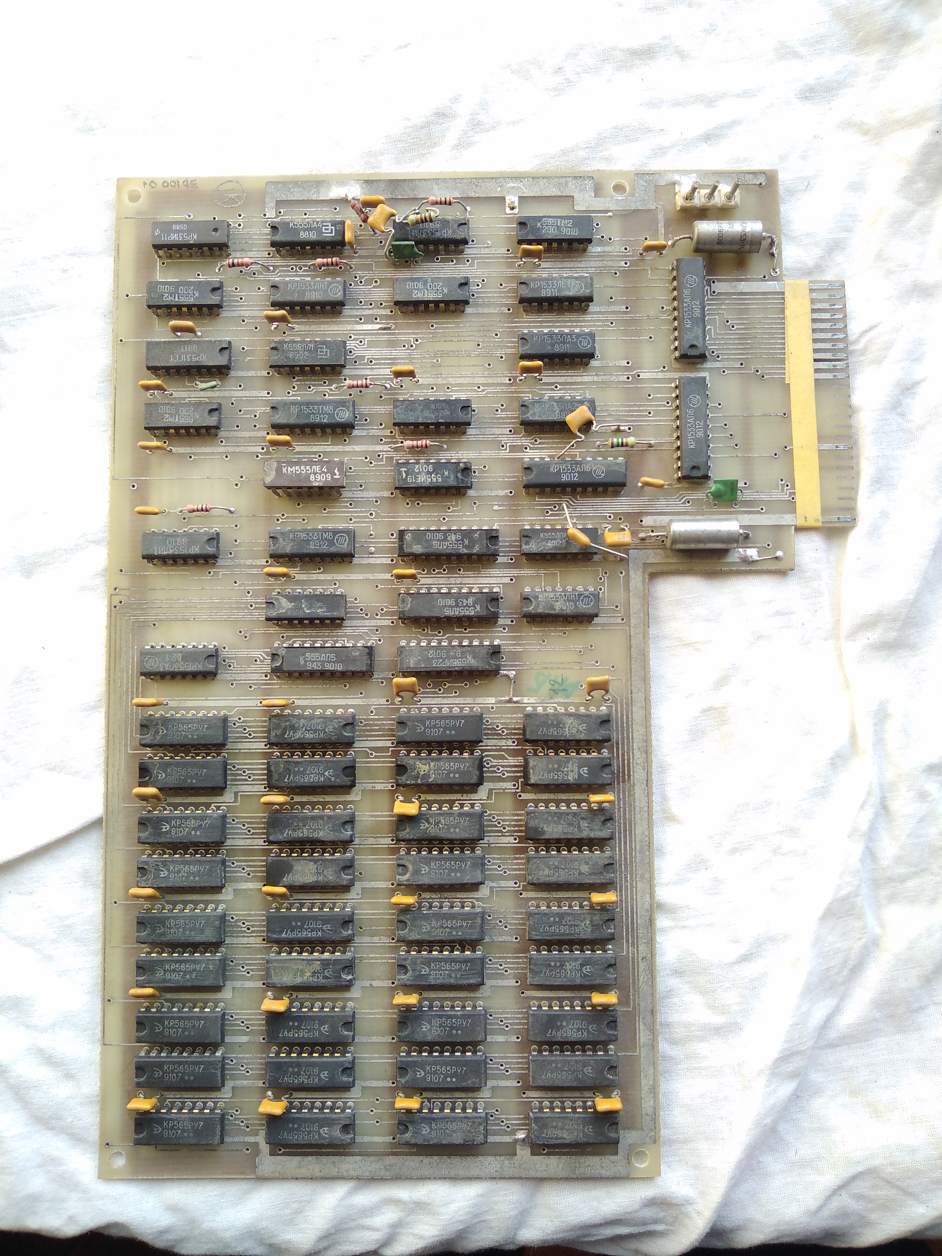

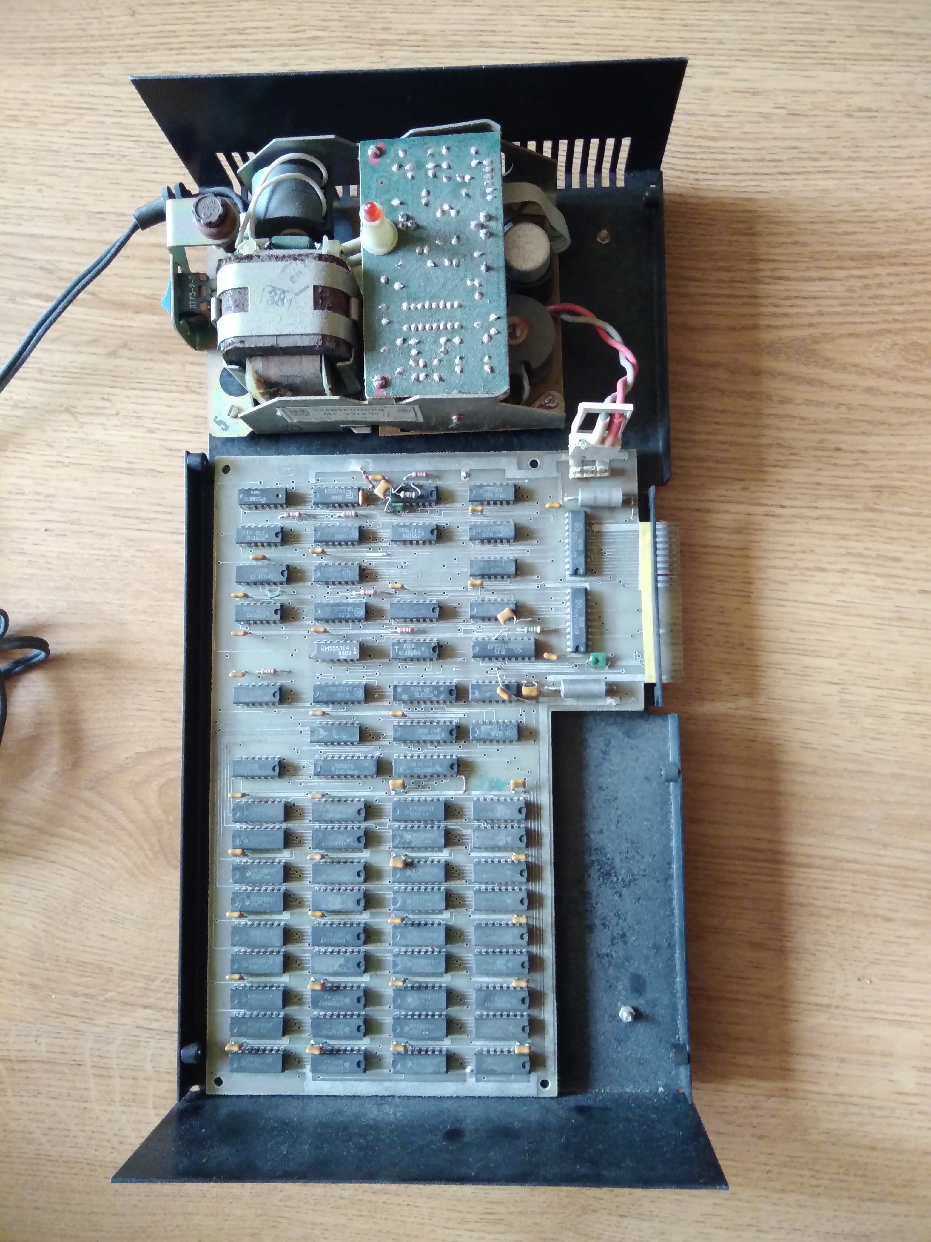

    Подниму тему. Есть ТАКОЕ. "Картой" назвать язык не поворачивается. Предположу что это RAM-диск с резервированием питания при выключении машинки. Скорее всего подключался к УКНЦ при помощи шлейфа.
    Что интересно, плата встаёт в разъём машины. Скорее всего была версия и без коробки с БП, просто с установкой в слот.
    Фото (высокое разрешение!):
    В корпусе
    Верх платы
    Низ платы
    В УКНЦ
    ух! в каком страшном состоянии машинка на фото, это надо бы исправить )
    плата - что то из снов уважаемого тов. @MM
    помнится я предлагал двух слотную плату расширения разрабатывать )))
    Примерно такую по площади, но размещенную параллельно плоскости корпуса и сразу в оба слота втыкаемую - может настало время снова вспомнить про это фантастическое предложение.
    Фото старое, с машинкой всё хорошо. Чистая и скоро отправится к новому хозяину.

    В оно точно от УКНЦ? Посмотрел на других картах расширения (ПЗУ,ОЗУ, контроллер джойстика, контроллер дисковода) - там чуть больше контактов используется... Хотя на ОЗУ - да, похоже.
  5. #115
    01.12.2017
    1,136
    631
    751
    317 сообщений
    12 Post(s)
    Цитата Сообщение от Arseny Посмотреть сообщение
    оно точно от УКНЦ?
    Скорее всего от УКНЦ. По крайней мере достался этот ящик вместе с машинками. Да и где ещё подобный разъём применялся?

    на "батарейке"
    1 шт. КР565РУ7Г в состоянии "регенерация только" потребляет порядка 20 ма, 16 шт. - не менее 300 ма.
    Плюс сам контроллер что-то потребляет - 1515 предположим, худосочная, а на 1533 серии - еще 100 ма. минимум.
    Батарейка сядет весьма быстро.
    В 1993 были разработаны ( японцами ) чипы однокристального СОЗУ типа 624000 ( 512 Кбайт ) с весьма умеренными токами хранения при +3 вольт. Но вот стоили они в 1993-1994 г. весьма существенных денех, десятки $ за 1 шт. ( по нынешней покупательной способности - все $100 ).
