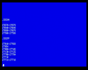

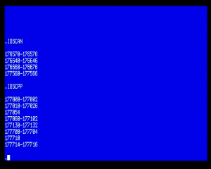

    Протестирую, но только не скоро.
    Таки дошли руки выполнить обещанное покойному hobot'у.
    Без карты
    С картой
    Как видно добавилась пара адресов 177000, 177002. Использует такую какой-нибудь драйвер ЭД?

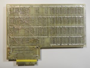

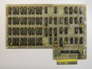

    Ну и за одно почистил и чуть качественнее подснял саму карту
    Сверху, снизу.

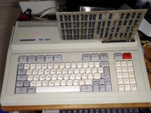

    В работающей машине
    Ничего себе, какая огромная

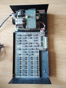

    Ага, предыдущие две страницы темы об этой карточке как раз.
    Мало того, что она огромная, так ещё и в отдельной коробке c доп. БП изначально ко мне пришла. Видимо должен был быть какой-то переходной шлейф, но у меня его нет.
    Хотя видно что изначально она разрабатывалась именно под установку в слот, но видимо потом решили убрать в коробку чтобы не мешать смотреть в монитор.
