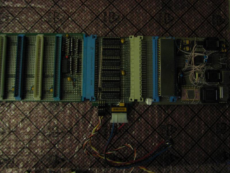

    Мои 5 коп.
    1. К1801ВМ3 +(К1801ВМ4) +ОЗУ + ПЗУ + 2 RS232 + Q-BUS буферезированный
    1 порт Rs-232 c адресами консоли (177560 и вектром 60)
    2 порт RS-232 c адресами 176560 и вектром 300
    ОЗУ 2-4 МБ статика получается на 10-12 корпусов
    2. Плата расширения: IDE,Эмулятор КЦГД на ПЛИС с клавиатурой PS/2 и VGA видео
    для текста и графики и возможно сетевая карта..
    Вот так примерно:
    С уважением Мурз

    Цитата Сообщение от Murzik Посмотреть сообщение
    Мои 5 коп.
    Вот так примерно:
    Выглядит очень круто. Что-то работает на этом железе уже?
    15.11.2007
    873
    Вот так примерно:
    А что на фотке?
    07.04.2009
    Днепропетровск, Украина
    133
    Это фото только для примера - как должно выглядеть устройство!
    А на фото система собранная коллегой из форума на bk0010.org
    С уважением Мурз
