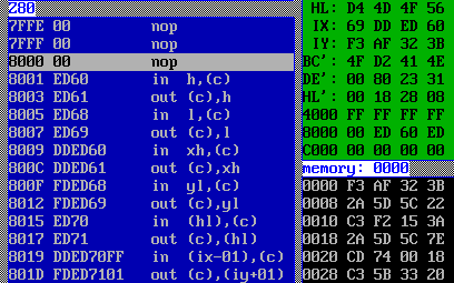

    Talking Unreal Unreal commands ;)
    SMT, когда исправишь?

    Question цифры справа
    А еще какие-то цифры справа появляются:
    663868
    663968
    663A68
    663B68
    Каждая из строчек может исчезнуть (и периодически это делает), сначала их вообще нет. что это?
    выполняется, то, главное, правильно
    лучше бы наоборот - дизассемблер текстом, а "странные цифры" - каритнкой, а то непонятно, где они появляются
    да, я когда эти чудеса увидел - очень испугался проверил - все ок
    они появляются прямо под индикатором памяти (on-screen watches)
    МультиАватар есть здесь
    16.01.2005
    Бобруйск
    1,267
    так это нажмите Alt-O в мониторе и всё будет понятно. если само включается и найдёте, прикаких условиях, то пишите сюда багрепорт
    включается само (и отключается тоже). условия не нашел - оно почти постоянно включено, иногда некоторые строки вырубаются на небольшое время. судя по скриншоту, в память кто-то где-то FF-ами гадит.
    Причем первые несколько раз память портится не FF, а, возможно, 00 или вообще не портится (если не считать автовключения watches), а позже там "яяяя" появляется.
    Глючит у меня на двух разных компах с разными настройками. Причины не видно: достаточно загрузить диск и подождать.
