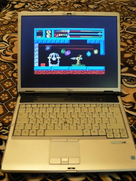

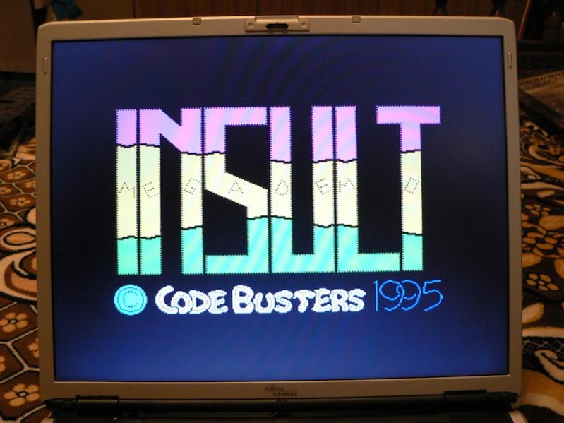

    Большой привет всему сообществу!
    В ожидании 30-ти летия нашего любимого Speccy, сделал себе подарок. Без подарка же праздник и не праздник :-) Встречайте!!! SpeccyBook-2012! (в корпусе от FS Lifebook S7110 ;-) ).
    Тех. характеристики: Main board -- Speccy2010, LCD Controller -- China no name, some dc-dc invertors, ATtiny13 as power controller, kbd controller from desktop keyboard, connector for joypads, etc...
    На данный момент выкладываю только фотографии, видео со звуком мешают снять родные :-)
    PS От аккумулятора 4 летней давности работает около 4.5 часа.

    Неплохо... Можно поподробней, как матрица была подключена.

    Никаких шуток, просто так выходной день выпал.
    PS Могу выложить фотки файлового браузера Speccy2010.
    PSS Видео будет как домашние уснут :-)

    Жаль NGs с Tsfm в корпус наверно не влезут.
    Я про тот случай,если туда запихать zx-evo.

    Выкладывай кишки, процесс сборки, в качестве. Кому интересно смотреть на ноутбук. надо кишки дать людям.
    ---------- Post added at 23:13 ---------- Previous post was at 23:06 ----------
    Влезут. ТСФМ 100%.
    не ГС надо думать, если проводами подпаятся вне разъема то же войдет боком. Питание то у нутбука отдельно, так что места полно, естественно аккумулятор, сд ром нафик.

    dkamenski, как с кадровой частотой разобрался?
