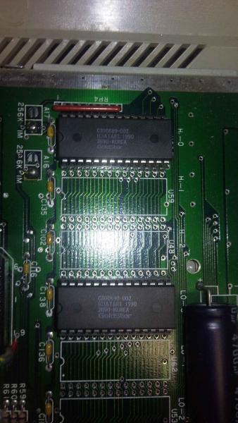

    1. Прошивка на нем стоит немецкая (2 пзу по 1Мбит), дополнительные 4панельки не распаяны.
    Мне прошили 6 пзу с английской версией 1.04E.
    Хотелось бы узнать в каком порядке устанавливать пзу согласно фото (прилагается). ПЗУ 6 шт: 3 HI и 3 LO.

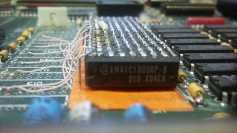

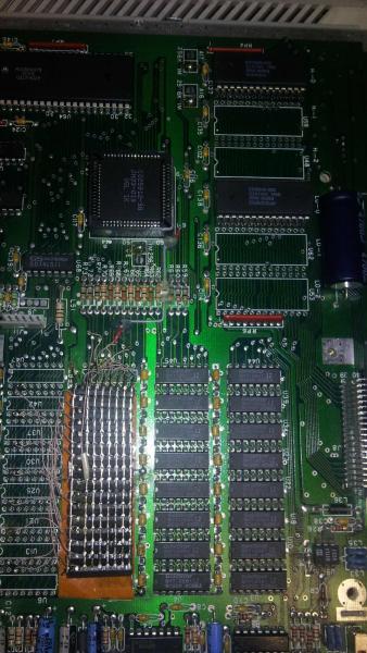

    2. Сколько памяти распаяно?
    Вроде на самой плате распаяны 16 микросхем Goldstar GM71256- 12
    Это вроде как 512 Кб
    Также установлены "колбасой" еще 16 микросхем KM41C1000AP-8.
    Верна ли информация, что это еще 2 Мб?

    А почему бы не взять 2 штуки ПЗУ от старых материнок? подозреваю, что для установки 6 чипов нужно еще перепаять какие-нибудь перемычки на плате.

    2. я так считаю, 512КБ + 2МБ

    tnt23, чтобы подключить 2 пзу по 1Мбиту как раз и нужно делать перемычки. К томуже у них на 4 ноги больше.
    Вот фото, которое мне прислал Atari http://zx.pk.ru/attachment.php?attac...4&d=1273560985
    А это мне бы не хотелось делать. Легче припаять еще 4 панельки и две перемычки замкнуть.

    как понимаю каждая KM41C1000AP-8 по 128 кб получается?

    1. т.е. замкнуть две перемучки 256к, а с двух 1М убрать?
    сам догадалсо, али кто подсказал?
    ДА

    оттестируй ОЗУ, если 2,5МБ работают безглючно то ничего расширять дальше не надо, в 99% случаев хватет.
    тест памяти тут http://zx.pk.ru/showthread.php?t=15077
