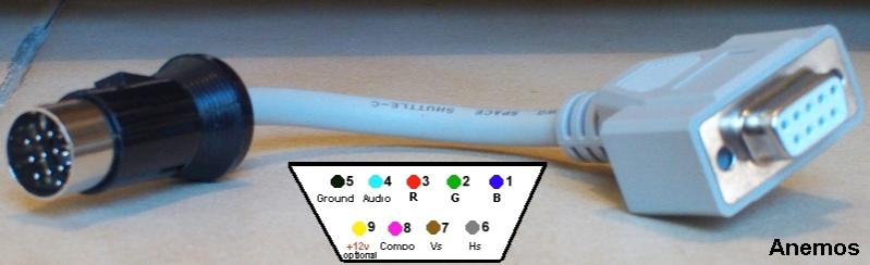

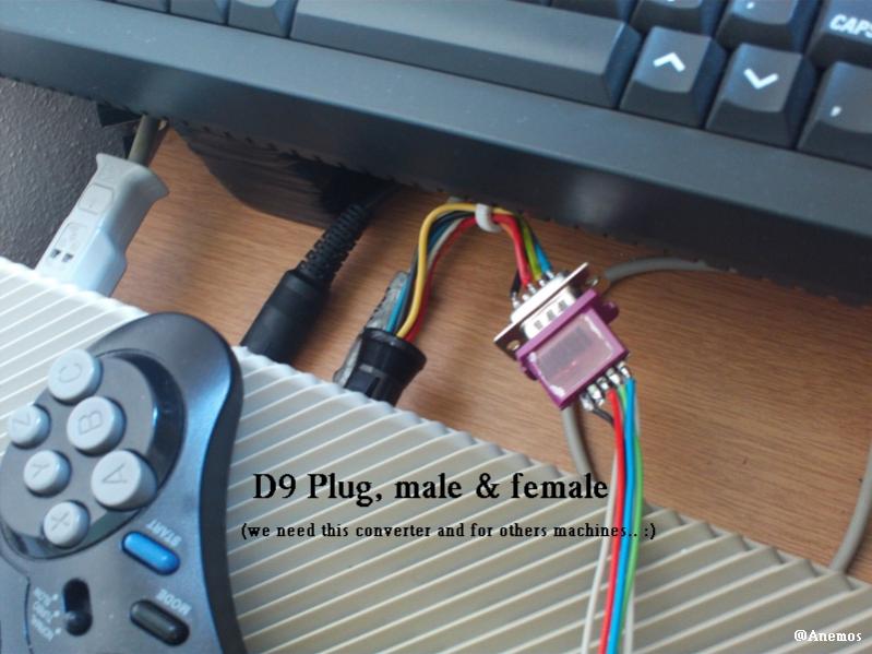

    djvini, чего нельзя наверное можно, ссылки и подпини на ST.
    Главное пробовать делать ну или покупать на ebay.
ID:	34367   Нажмите на изображение для увеличения.
ID:	34368   Нажмите на изображение для увеличения.

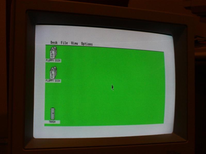

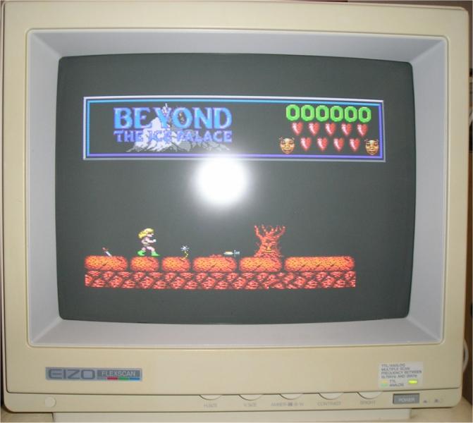

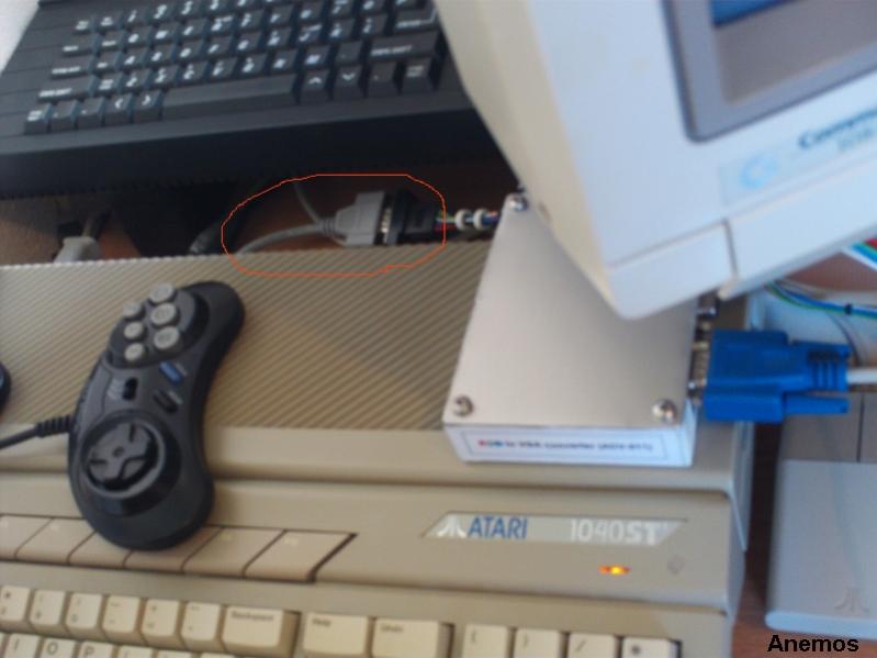

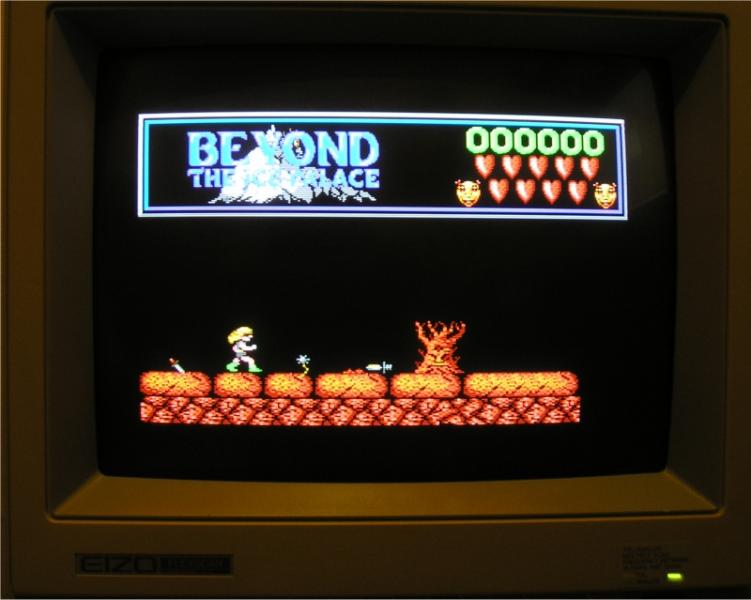

    Цитата Сообщение от MV1971 Посмотреть сообщение
    Судя по этому описанию, картинка будет только чернобелая.
    Я не имел ввиду современные, я имел ввиду к старому, аналоговому монитору 90-х годов, картинка должна быть цветная. Atatri ST может работать в цветном графическим режиме 640 x 200 x 4 и 320 x 200 x 16.
ID:	34374   Нажмите на изображение для увеличения.
ID:	34375   Нажмите на изображение для увеличения.
