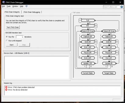

    npc87, тебе же написали в консоли красным: ID в файле не подходит к ID подключенной микросхемы. Т.е., этот файл для другой микросхемы.
    Да, но микросхема та, честное пионерское. Да и с jtag-коннектора, вроде, всё звонится. Может, я ее как-то статикой грохнул?

    Тест цепочки JTAG пробовал? Оно тебе предлагает, кстати.

    Пробовал, говорит:
    Error: JTAG chain problem detected
    Error: No device detected
  5. #175
    HardWareMan
    Вот отсюда скрин покажи:
  6. #176
    03.08.2011
    Псков
    45

    HardWareMan
    Значит, программатор не видит чипс. А здесь у тебя что?
  8. #178
    03.08.2011
    Псков
    45
    Там выбран бластер.
    В общем, чудес не бывает, косяк таки мой, видимо. На плате КЗ по 5 вольтам, а вот где, не пойму, вроде, без соплей всё. Подозреваю, что в самой Альтере.
