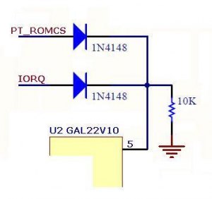

    djs, точнее будет сказать, что конфликт джойстика данданатора имеется с контроллером BDI, ибо у меня конфликта джойстика Harlequin 128 с контроллером BDI нет … правда, и порт джойстика немного доработан.
    Доработайте данданатор
    P.S. Только ROMCS нужно взять с той стороны, где подключается BDI, т.е. точнее этот сигнал называется PT_ROMCS согласно схеме данданатора.
    Спасибо за совет! Всё необходимое есть. Сделал себе очки с подсветкой, теперь я не совсем слепой Можно паять
    Кстати, с кемпстоном и на Сизифе проблем нет, что вполне доказывает вашу правоту.

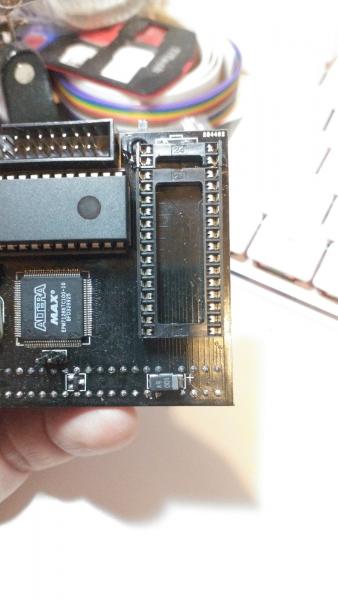

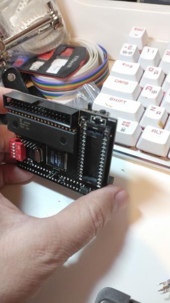

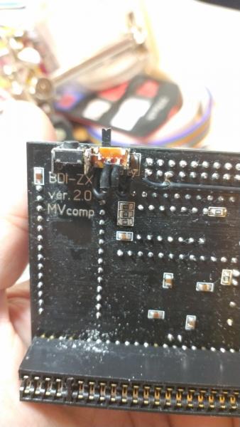

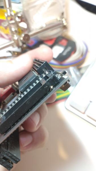

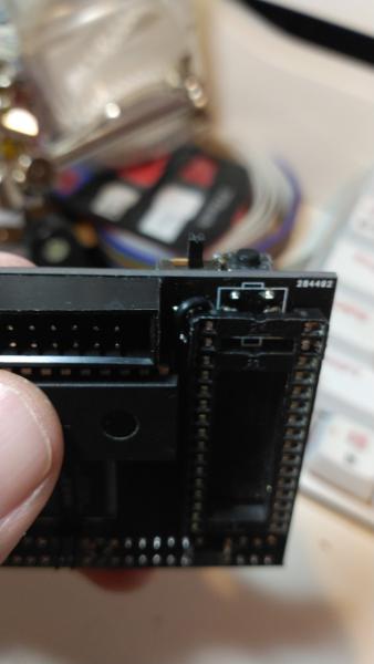

    Хороший человек подогнал мне в порядке акции Деда Мороза полкило разных микросхем, среди которых оказались несколько Флэшек на 128килобайт, вот я взял одну из них
    и пристроил на BDI 2.0, помимо питания по шлейфу и преобразователя DC-DC с 12 на 5 в корпусе дисковода. Теперь у меня выбор, какую версию TRDOS и SOS использовать.
    128K или Gluk. Ну и всё такое
    Перенёс кнопку Magic на другую сторону, где она, кстати, не нарушает равновесие системы при нажатии, просверлил дырку в плате в районе нового тумблера,
    с другой стороны, нарастил панельку, добавив обрезок в 2 линии к панельке, которая предусмотрена изначально.. Припаял на новой части панельки всё, как надо,
    а выбор A16 оставил на совести тубмлера.+
