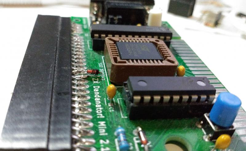

  2. #211
  3. #212
    03.05.2005
    176
    71
    45
    22 сообщений

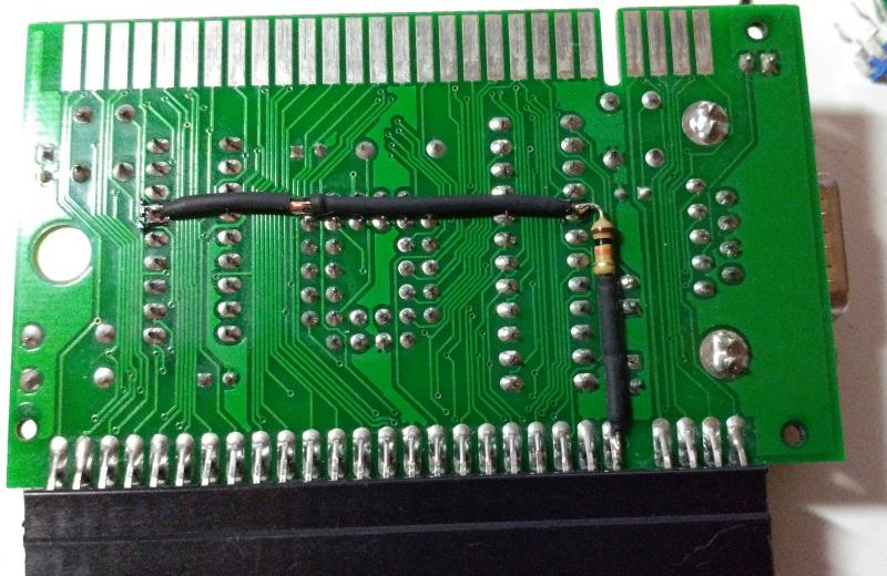

    djs, точнее будет сказать, что конфликт джойстика данданатора имеется с контроллером BDI, ибо у меня конфликта джойстика Harlequin 128 с контроллером BDI нет … правда, и порт джойстика немного доработан.

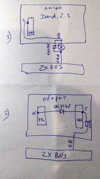

    Доработайте данданатор
    P.S. Только ROMCS нужно взять с той стороны, где подключается BDI, т.е. точнее этот сигнал называется PT_ROMCS согласно схеме данданатора.
    Не получилось.
    Сделал вроде всё по схеме:
    - один диод, который со входа шины на 5ю ногу ГАЛа, поставил в разрыв линии, между входным разъёмом данданатора и 5й ногой (поднял на разъёме ногу с платы).
    - второй диод, который между этой же ногой и PT_ROMCS (15я нога ПИКа) - на обратной стороне Данданатора.
    - резистор 10К от 5й ноги ГАЛа к земле - там же.
    Если без этого патча при запуске TR-DOS и включенном кемпстоне Данданатора TR-DOS заходит, ждёт команду, при попытке обращения крутит дискету, но не видит содержимое (No disk),
    то с патчем с диодами и резистором сразу при входе в TR-DOS - No disk и нет даже попытки раскрутки дискеты при обращении.
    Два данданатора, одинаково работающих без патча.
    И ещё не понял. У нас оба сигнала инвертированных, и ROMCS, и IORQ. Чего мы хотим добиться, делая ИЛИ с помощью диодов?
    PRINT #1;AT 1,0;" CRACKED BY DJSINFINIT LIVES(Y/N)"
    А как IORQ идет на разъем, к которому подключается BDI?

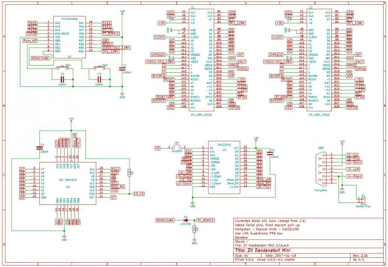

    22 сообщений
    Он звонится насквозь: как пришёл с входа на 5ю ногу ГАЛа, так оттуда и ушёл на BDI, это я прозвонкой, собвтвенно, но на схеме Данданатора так и есть.
    Последний раз редактировалось djs; 03.12.2021 в 21:36.
    А почему IORQ на пятый вывод-то доходит?
    И кстати, диоды правильно впаяны, не наоборот? У некоторых диодов, например КД522, толстой линией маркируется анод.

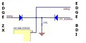

  7. #216
    03.05.2005
    176
    71
    45
    22 сообщений
    В смысле, почему? По схеме выше. У нас типа логическое ИЛИ двух сигналов, IORQ и PT_ROMCS с результатом на 5й ноге ГАЛа. Я не правильно вижу картинку? Меня только смущает, что оба эти сигнала - инверсные по природе, т.е. #IORQ и #PT_ROMCS
    А вот это я мог, запросто.
    Хотя вот, пишут, что катод на метке: https://en.wikipedia.org/wiki/1N4148_signal_diode
    Последний раз редактировалось djs; 03.12.2021 в 22:57.
  8. #217
    08.11.2015
    г. Луховицы, Московская обл.
    837
    65
    136
    116 сообщений
    djs, т.е. у Вас сейчас получается так сделано?
    Последний раз редактировалось r3d; 04.12.2021 в 15:00.
  9. #218
    03.05.2005
    176
    71
    45
    22 сообщений
    Да. Но ведь PT_ROMCS - это выход, по-любому?
    Вы же написали, ROMCS нужно взять с той стороны, где подключается BDI, т.е. точнее этот сигнал называется PT_ROMCS согласно схеме данданатора.
    Последний раз редактировалось djs; 04.12.2021 в 19:14.
  10. #219
    08.11.2015
    837
    65
    136
    116 сообщений
    djs, какой сигнал IORQ Вы в итоге подаете на BDI? А какой туда должен идти?
  11. #220
    03.05.2005
    176
    71
    45
    22 сообщений
    Если бы я мог ответить на вопрос, я бы сделал сам заплатку для Данданатора... Я в принципе не понимаю роль GAL, что делает его 5я нога.
