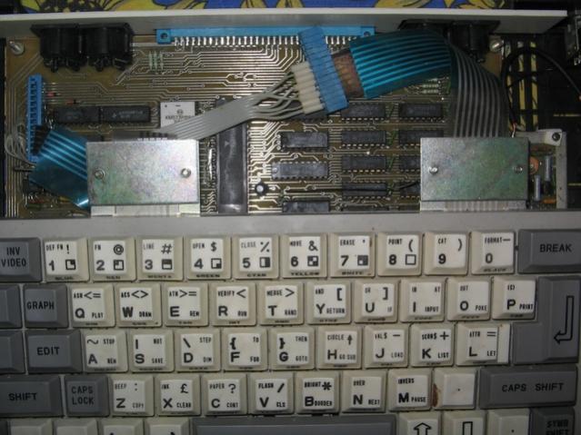

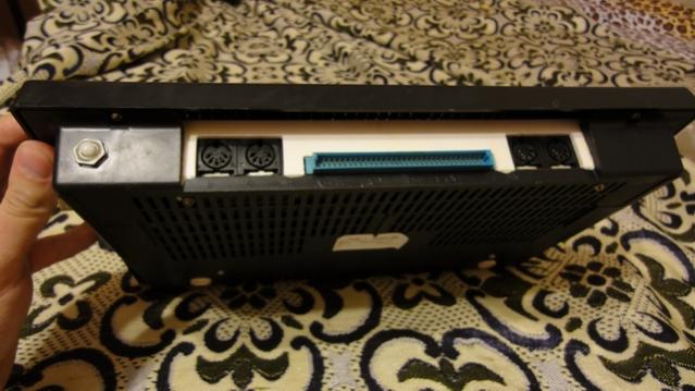

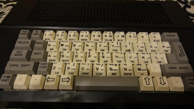

    Какая эта модель Spectrum ?
    В интернете про неё ничего не нашёл ((
    Работает от 5 в ?

    Нужно вскрыть,тогда помогут,много разных компьютеров в одинаковых корпусах были.

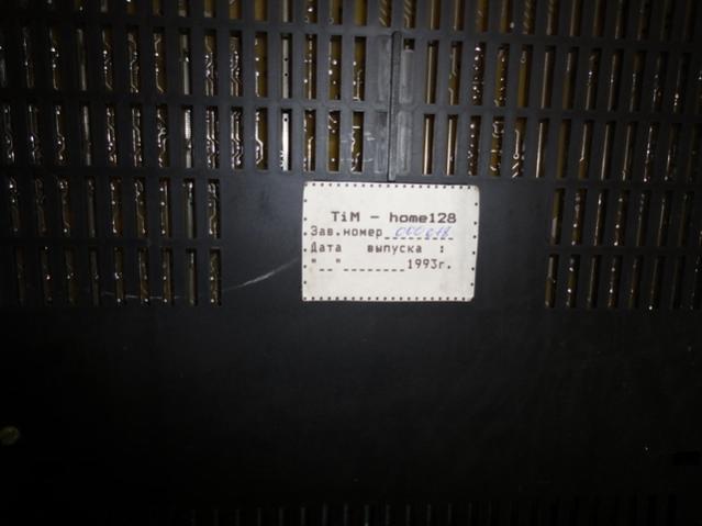

    Питание у него от 5 в ?

    GreatDragon, все зависит от внутренностей. если в корпусе стоит стабилизатор типа КР142, то питать придется от 9-12 В, если нет, то от 5В. Но и опять же, если внутри есть контроллер дисковода, то ему необходимы еще 12В, иначе БИС контроллера сгорит. Другими словами - раскрутите корпус и пришлите фото внутренностей, будет больше информации.

    Вообще, в Румынии была серия TIM-S, но я думаю, название скорее просто созвучно и придумано каким-то отечественным кооперативом.
    С чего она сгорит-то? Это если 12В без 5В подать, тогда сгорит, а от одних 5В ничего ей не будет. Неспроста же для контроллера преобразователь именно из 5 в 12 делают, а не наоборот.
    GreatDragon, первый на Ленинград 2 похож.

    GreatDragon, первый похож на Ленинград-НЭТИ.
    вроде даже 128й.
    контроллер дисковода к такому продает MV1971.
    да, работает от +5в. на плате есть преобразователь из 5 в 12в для ВГ93.
    фото можно получше?

    И без 12 не сгорает - факт, неоднократно проверен.
