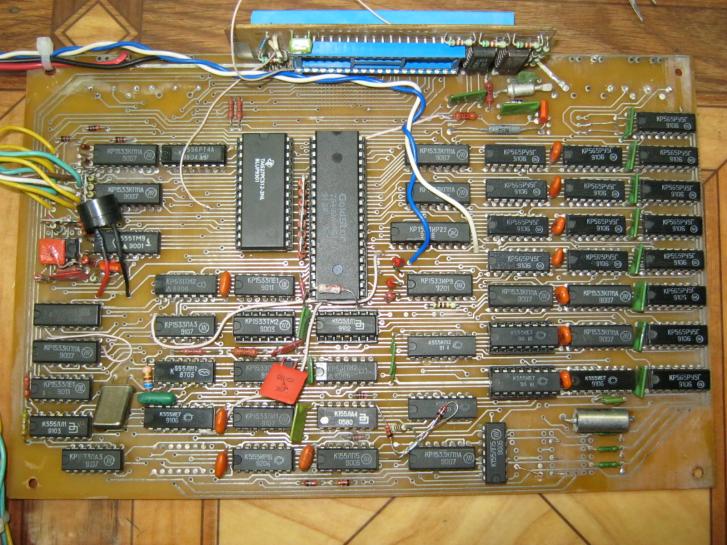

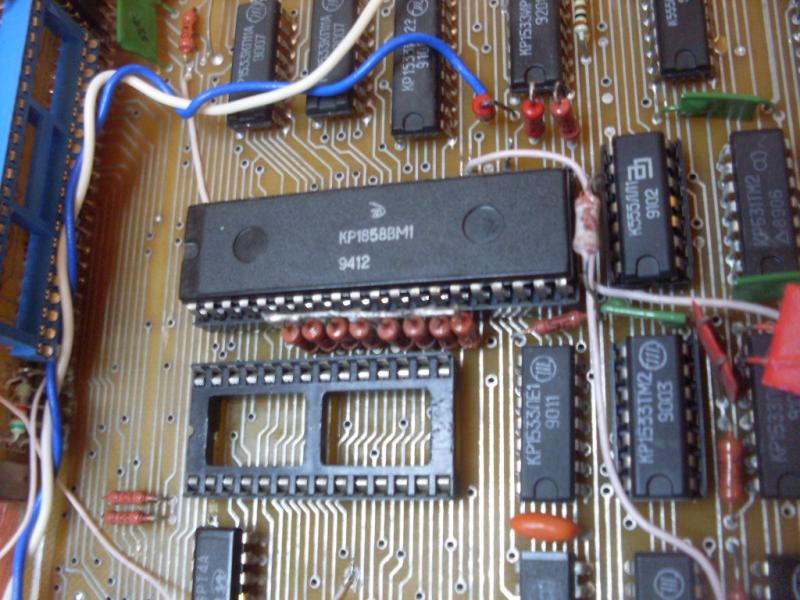

    Цитата Сообщение от Xitron Посмотреть сообщение
    Э-э-э-э-э-э? Это ты где увидел?
    На фотке внизу микруха лн1 вроде как поверх напаяна (на раскорячку еще как то).
  2. #42
    03.10.2011
    257

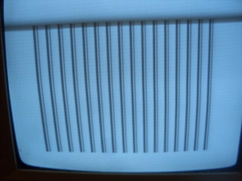

    Цитата Сообщение от Connect-2000 Посмотреть сообщение
    вот что кажет без проца и пзу, каждый раз по разному чаще всего 3 черные полосы.
    Ну картинка правильная без проца. С процом лажу гонит. Есть на что проц поменять?

  3. #43
    08.03.2010
    г.Новосибирск
    125
    Проца другого НЕТ, ПЗУ за выходные ВРОДЕ обещали прошить - у меня программатора нету, а осцилограф есть.
    По поводу напаяной микрухи ее нет это был какойто второй выход на монитор.
    вот как щас все выглядит!

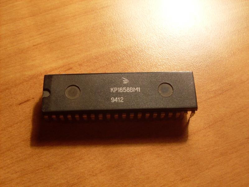

  5. #45
    08.03.2010
    г.Новосибирск
    125
    Вем привет, вот такой проц есть НА ФОТО его можно втыкать?, вроде аналог, что скажете?
  6. #46
    02.06.2009
    Искитим
    1,275
    ключем вверх
  7. #46
  8. #47
    08.03.2010
    г.Новосибирск
    125
    да да понял, шас попробую фотку кину.
  9. #48
    08.03.2010
    г.Новосибирск
    125
    Результат тот-же.

  10. #49
    08.03.2010
    г.Новосибирск
    125
    Что дальше?
  11. #50
    02.06.2009
    Искитим
    1,275
    а с пзу какие результаты?
