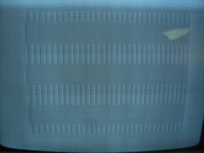

    По схеме у меня V6 на ноге 6 D6, на 3ей ноге V4 но картина примерно таже, нет V4 V5 V6 V7.
    Последний раз редактировалось Connect-2000; 01.04.2012 в 20:49.
    08.03.2010
    г.Новосибирск
    125
    Микруху то перепаивать? Или дело не в ней?

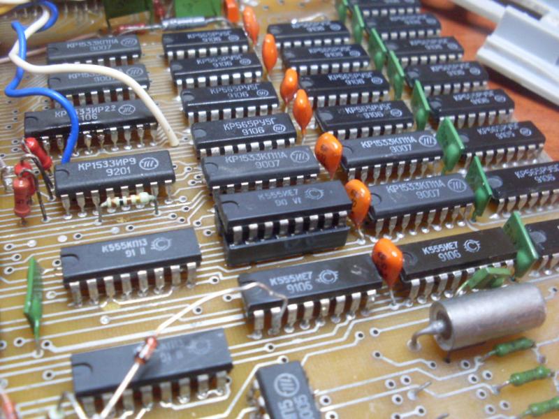

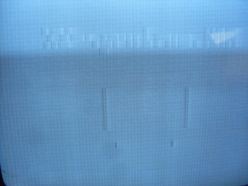

    Connect-2000, т.е. на выходах счетчика у тебя тишина?
    08.03.2010
    г.Новосибирск
    125
    AHTuXPuCT, Да тишина, вчера выкусил ее запаял панельку вставил исправную ИЕ7. Включил появилась картинка на клаву не реагирует, нажал кнопку сброса, он мне нарисовал сверху какие-то полосочки потом появились какие-то 2 вертикальные полоски как на меню, на клаву реагирует, но ничего на экране не меняется и картинка
    не четкая не хватает чего-то. ВОТ ФОТО!

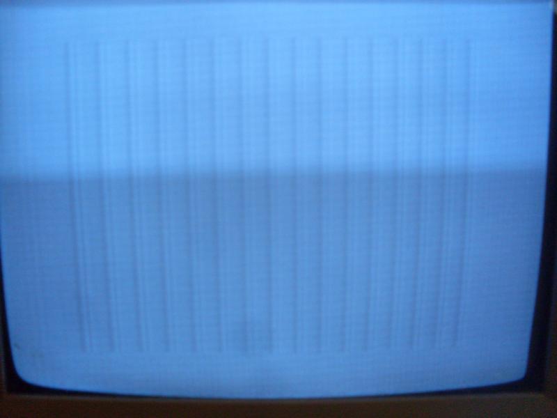

    К сожалению все почему-то пропало пол компа молчит. Дело в том что с счетчика D4 с ноги 12 выходит непонятный сигнал НА ФОТО! и после него нет сигналов на ТМ2
    микросхему менял она тоже на панельке, в чем дело? Прошу прощенья за качество фото но лучше не могу.

    Что то это похоже на тупо 5в, посмотри сопли где паял, может там залип?
    08.03.2010
    г.Новосибирск
    125
    да все верно похоже, но микросхема у меня в панельке стоит я ногу ИЕ7 отгинал в сторону и пробовал осцилографом померять, результат тот-же самый.
    ПОМОГИТЕ РАЗОБРАТСЯ В ЧЕМ ДЕЛО???
    10.11.2010
    г. Пермь
    316
    Попробуй включить без ПЗУ . Там матрас какой то должен нарисоваться .
    08.03.2010
    г.Новосибирск
    125
    включил без ПЗУ матрас есть вроде как и положенно

    щас фотку выложу
    08.03.2010
    г.Новосибирск
    125
    вот
