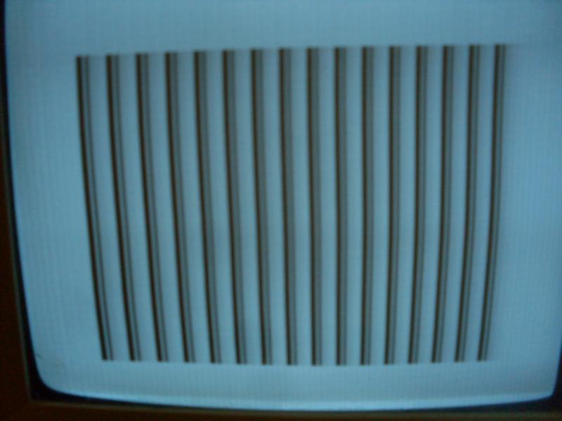

    вот нет деталей
ID:	34554   Нажмите на изображение для увеличения.

    Походу у тебя одна синхра подключена к телеку (по сигналу видно).
    ---------- Post added at 20:49 ---------- Previous post was at 20:47 ----------
    Проверь весь видеовыход - как по схеме и как у тебя . Все ли правильно .
    ---------- Post added at 20:53 ---------- Previous post was at 20:49 ----------
    И надо остиком сигнал померить видео наверное (посмотреть хоть есть он там или нет).)): )):

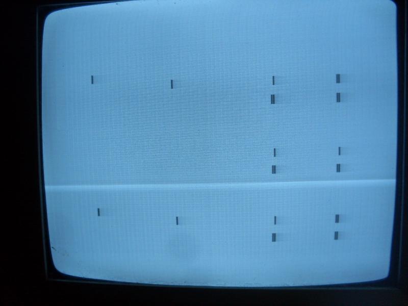

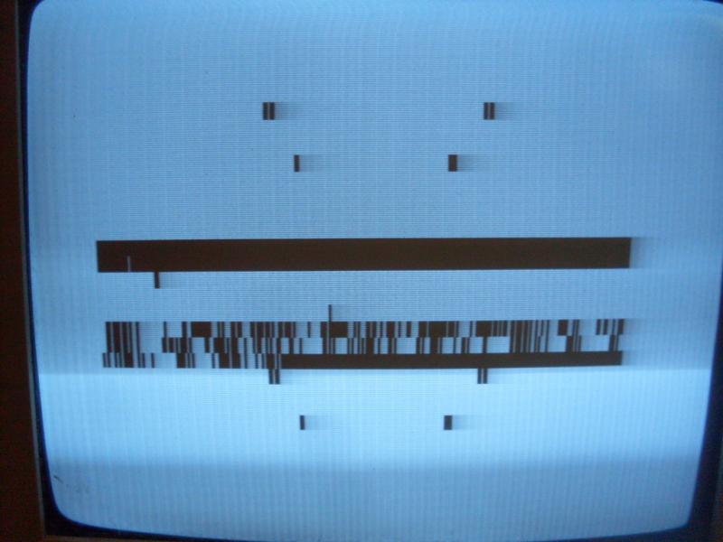

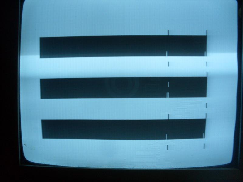

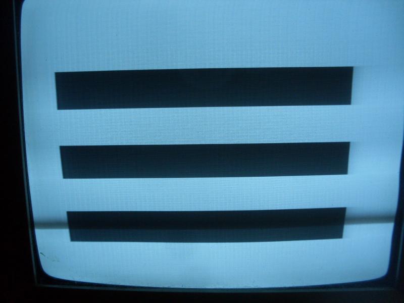

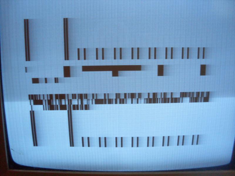

    вот поправил но похоже ПЗУ того
ID:	34556   Нажмите на изображение для увеличения.
ID:	34557   Нажмите на изображение для увеличения.
  6. #35
    03.10.2011
    257
    Что-то матрас по-моему ниалё.
    Без проца и пзу что кажет?
    С процом и без пзу?
    ZXEvo 4096 rev.C, Scorpion ZS-256
    Дельта-Секам-Диск
  7. #36
    08.03.2010
    г.Новосибирск
    125
    1ая с процом без пзу
    2ая и 3я фотка с процом и пзу

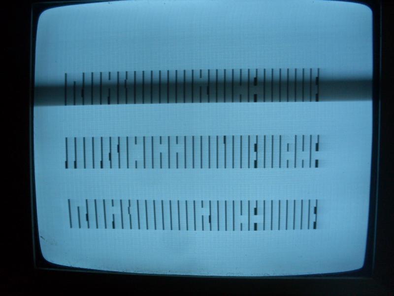

    вот что кажет без проца и пзу, каждый раз по разному чаще всего 3 черные полосы.
ID:	34560   Нажмите на изображение для увеличения.
ID:	34561   Нажмите на изображение для увеличения.
ID:	34562   Нажмите на изображение для увеличения.

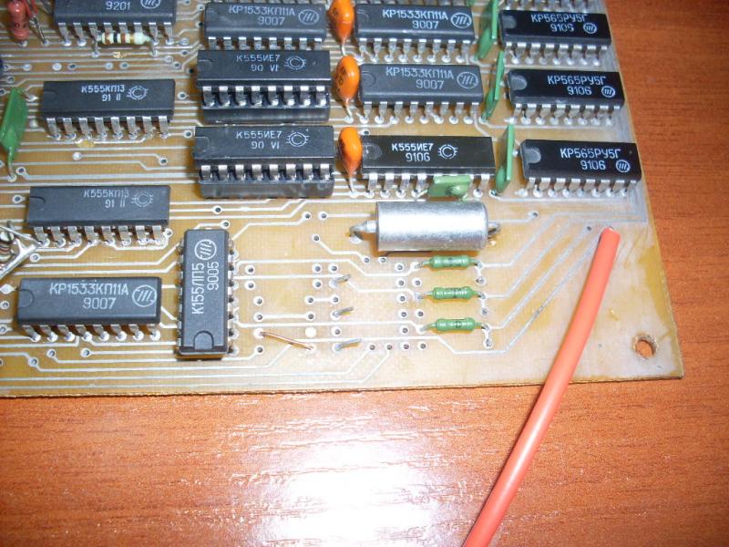

    Сравни с таблицей - счетчик D4 так же под кварц разведен или по другому . ):
Название:	Кварц у Leningrad-1(c).jpg

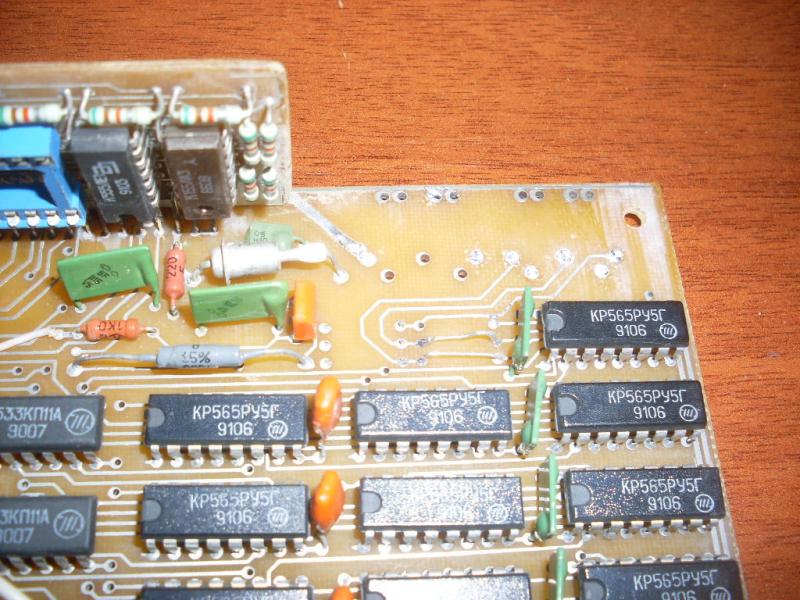

    Для чего это интересно поверх одной микросхемы другая напаяна .

    Цитата Сообщение от Dragoos Посмотреть сообщение
    Есть возможность с другим процом включить комп и с другим пзу по возможности ?
    ---------- Post added at 23:12 ---------- Previous post was at 23:02 ----------
    Э-э-э-э-э-э? Это ты где увидел?

    у тебя тест пзу есть?
    ---------- Post added at 22:38 ---------- Previous post was at 22:37 ----------
    Тут не в кварце дело, синхру особо не рвет, тут я думаю или рушки дохлые или ИР, как у меня в пентагоне.
    Ваще нужен осциллограф.
