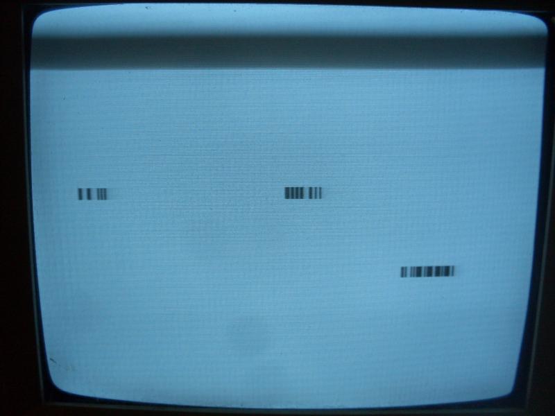

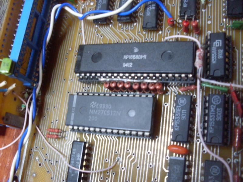

    есть такая же ПЗУ ну в смысле по маркировке в нее точно зашита прошивка я ее вставляю комп чето грузит и на клавиатуру реагирует - пикает. на экране черточки, щас фото кину.
    08.03.2010
    г.Новосибирск
    125
    Вот это другой проц и другая ПЗУ но че там зашито незнаю, но чето грузится а че на ФОТО.

    Мне сегодня в телеателье где я микрухи мелкие покупал вот это все отдали, там и было это все.

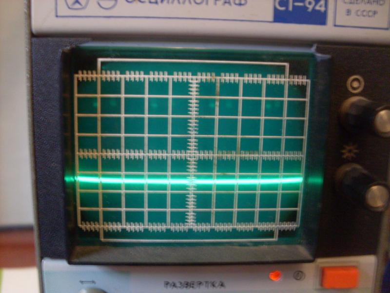

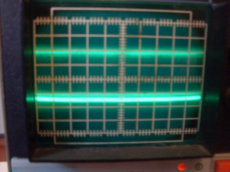

    Посмотри остиком или тестером входящие и выходящие сигналы у ИР9 .Как входят и как выходят нормально или нет .Может из-за нее и барахлит комп .
    ---------- Post added at 17:17 ---------- Previous post was at 17:12 ----------
    Вот здесь посмотри где какие микросхемы находятся . И D4 проверь на правильность включения по кварцу ,как выше писалось .
    ПС : это схема от Ленинграда-48к, но схема во многом схожа с НЭТОЙ.

    Вот ИР9 первая фотка входа, вторая выход.

    Нет ,на всех ли напряжение у входов присутствует и выходах каких надо ?
    ---------- Post added at 17:25 ---------- Previous post was at 17:24 ----------
    Может где по нулям , тогда битая наверно микруха .
    08.03.2010
    г.Новосибирск
    125
    Dragoos, да присутствуют.
    10.11.2010
    г. Пермь
    316
    Ну тогда наверное пзу битая , надо менять .
