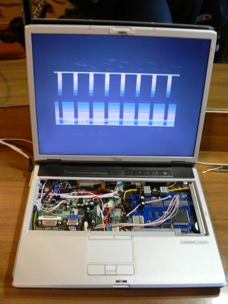

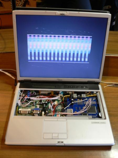

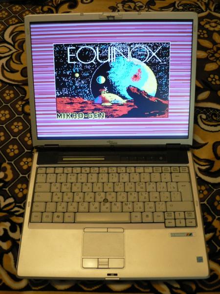

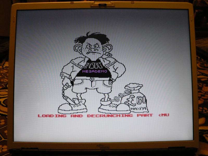

    Большой привет всему сообществу!
    В ожидании 30-ти летия нашего любимого Speccy, сделал себе подарок. Без подарка же праздник и не праздник :-) Встречайте!!! SpeccyBook-2012! (в корпусе от FS Lifebook S7110 ;-) ).
    Тех. характеристики: Main board -- Speccy2010, LCD Controller -- China no name, some dc-dc invertors, ATtiny13 as power controller, kbd controller from desktop keyboard, connector for joypads, etc...
    На данный момент выкладываю только фотографии, видео со звуком мешают снять родные :-)
    PS От аккумулятора 4 летней давности работает около 4.5 часа.

    Неплохо... Можно поподробней, как матрица была подключена.
    21.01.2012
    г. Калуга
    117
    Использовал вот этот контроллер: http://www.ebay.com/itm/5251-Audio-L...ht_8961wt_1140
    ---------- Post added at 23:44 ---------- Previous post was at 23:37 ----------
    Цитата Сообщение от syd Посмотреть сообщение
    dkamenski, как с кадровой частотой разобрался?
    Пока никак. Выбираю Pentagon 60Гц :-(
    Сначала была мысль разобраться в прошивке ПЛИСины, на данный момент так и не разобрался. Правил только прошивку АРМа, т.к. клавиатура, подключена к контроллеру от настольной клавиатуры, а коды выдаваемые на порту совершенно не соответствуют нажатым клавишам. Пришлось править ps2scancodes.h. Потом была шальная идея поиграться с кварцем Циклона (я даже не уверен, что это помогло бы). Но было уже поздно, аппарат собран, а разбирать меня уже никто не заставит :-) Его сложнее разобрать, чем собрать.
    Поэтому прошу помощи от разработчика и в этой теме!
