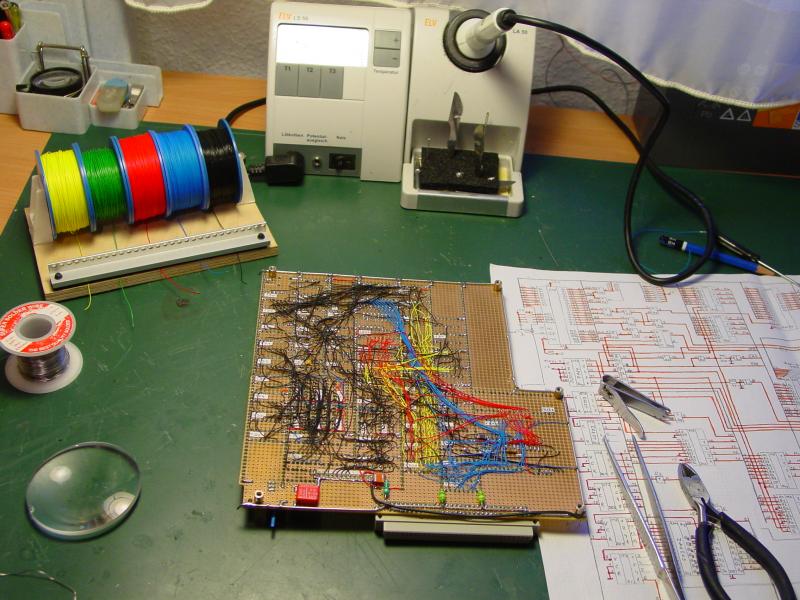

    Эх, опередил!
    Я тоже к юбилею делаю 3-й Спекки-ноутбук, но немного не успеваю...
    Эх… какие классные бухточки с проводами
