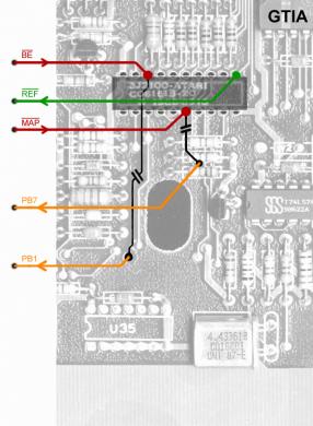

    Цитата Сообщение от lerm Посмотреть сообщение
    у меня в 130-м 1мб симм установлен. после сборки всё запустилось без бубна.
    есть минус: какая-то несовместимость с загрузкой как с sio2pc так и sio2sd. всё грузится, но зависает сразу после загрузки.

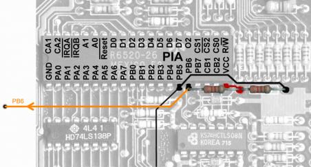

  5. #15
    26.12.2008
    Украина, Кременчуг
    167
    фоток уже не добавлю (разобрал я это бесполезное деяние в связи с несовместимостью загрузки многих программ).
    схема по которой сделал. по мере нахождения всего, буду добавлять сюда.
    вторую линейку памяти надо выпаять!

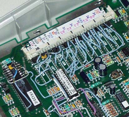

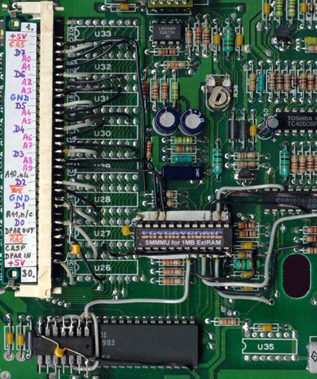

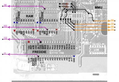

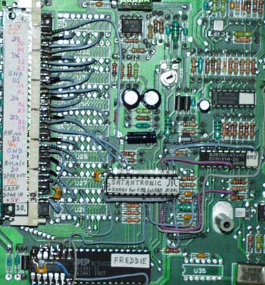

    дополняю...
    выглядело приблизительно так как на фото исходника , но без замены MMU. т.е. схемотехника организации в предыдущем сообщении.
    как-то нарыл вот ещё схему более навороченную, но руки до неё не дошли... переезд, ремонт, полное отсутствие времени ни то что на атари....
    на рыбалку не могу вырваться на день-два
    саморисованная плата в формате SL4, по схеме из моего первого поста. только без указаний элементов
