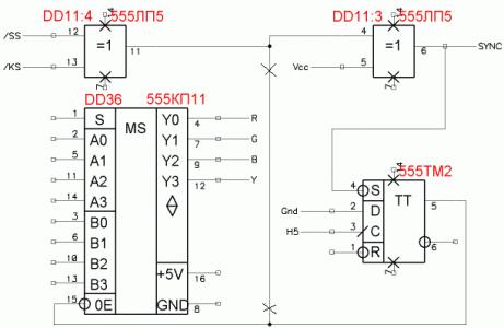

    Помогите ценным советом.
    Обзавелся спектрумом. Начал подключать к телевизору.
    Изучил всё что есть на форуме по этой теме.
    Нашел откуда берут Синхро, РГБ, 5В через сопротивление и землю.
    Вывел на скарт с временно припаянного разъема прямо без сопротивлений и емкостей.
    16 5В
    20 Синхра
    4,5,9,13 земля
    При включении:
    изображение есть и не дёргается НО
    экран гораздо темней чем должен
    и если выбирать border 1,2,3 итд рамка становится черной а папер неестественных желтозелёнобелых градиентовых оттенков
    типа того
    Это после border 1
    Что же я делаю не так?

    А цвета есть? Если нет то скарт неполный и надо заводить на композит не синхру а смесь (вроде на ленинграде она есть готовая - V). Должно быть нормальное черно-белое изображение.
    Изображение заворачивается из-за сильного сигнала (нужно подбирать резисторы)

    Можно попробовать так:

    75-150 Ом, но от этого только темнее будет.
    Если при чёрном бордере цвета становятся нормальные в играх например или просто в бейсике, то нужно делать привязку к уровню чёрного.

    Demige, С этой схемы и начинал подключать но получается то же самое только ещё темней чем просто.

    Та схема с транзисторами не нужна, они уже есть на плате в транзисторной сборке.
    Привязку к черному нужно делать. В этой теме недавно делали.

    Если бы у него не было "привязки к черному", которую правильней называть "сигнал гашения", потому что как ни странно во время обратного хода луча посылает на RGB логический 0, то сворее всего изображение было бы такое при белом фоне и бордюре:
    Меня смутило то что в начальной фотографии тёмная полоса наверху - это судя по всему эффект фотоаппарата.
    Хотя почему такой эффект при border 1 - странно...

    Да.
    Полоса от фотоаппарата.
    А при бордер1 рамка просто черная(как и при любом другом border).
    Для привязки мне необходимо 555тм2 припаять по схеме?

    Да, нужно допаять ТМ2.
