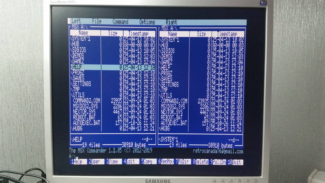

    На данный момент пользуюсь MC.
    Нормально работает под современным Nextor.
    Autoexec.bas у меня такой:
    PATH A:\ A:\UTILS A:\PROGZ\SOFARUN A:\MC
    ALIAS .BAS = "BASIC "
    ALIAS .ASC = "BASIC "
    ALIAS .ROM = "ROMLOAD "
    VER
    set SHELL=%1\COMMAND2.COM
    mc.COM /S
    Может кто знает, как сделать цвет фона окон стандартного синего цвета? Автор применил темно синий цвет.
    Есть еще секретный BC, но, вроде, он еще в стадии разработки.
    ND под Некстор я не смог запустить.
