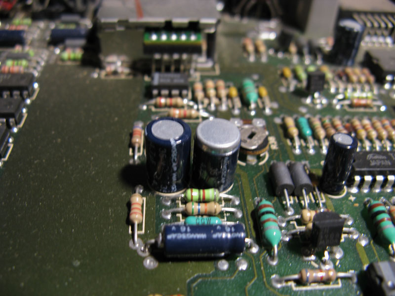

    Есть у меня Атари 65 и 130
    65 страртует все нормально.
    130 при старте сама начинает тестировать память, есть штук 5-8 крысных кубиков Это я так понял сбойное ОЗУ, на что можно заменить? На РУ5?
    Но стоит ли.. Я бы себе для коллекции оставил и 65-ю, а дело в том что у меня также есть дисковод к этим атарям и там дискеты - дос какой-то и всякие игры.. Так вот основной вопрос, дос и большынство игр будут работать на 65-й? Если нет то много таких программ (ОС, игры) что будут работать на 65-й модели?
    И еще вопрос, прикрепил фотку. Там на 65-й модели есть два конденсатора, по размеру одинаковые но у одного этикетка вроди как слезает, это нормально? так было сделано? или кондюк сдулся? Давно мучал этот вопрос, много где в технике такое наблюдается

    смотря какая память установлена в 130
    если однобитные 4164, как на фотке, то их в 130хе должно быть два ряда - 16 штук
    если 4 битные 4464, должно быть 4 штуки помоему
    ---------- Post added at 20:32 ---------- Previous post was at 20:25 ----------
    ру5 ставятся в первом случае, когда установлены однобитные 4164

    Да в 130, 16 чипов. Но дело в том что я не хочу паять.. Если почти весь софт и на 65-й будет работать то зачем мне с 130-й проблемы
    Обычно такое происходит, если электролит длительное время грелся во время работы. У него бы замерить емкость и ESR... Или просто заменить на новый, заведомо рабочий.
    Скорее всего заводской дефект, не влияющий на работоспособность.
