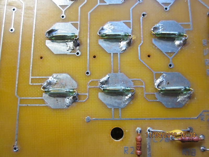

    Многие обладатели Векторов с "емкостной" клавиатурой не раз сталкивались с проблемой ее чистки. Данный способ установки герконов и магнитов лечит все ее проблемы и позволяет вполне комфортно набирать тексты и играть в аркадные игры, сохраняя при этом внешний вид компьютера.
    Вам понадобится около 70 небольших герконов (иногда они лопаются при изгибании ножек). Если нет новых, то можно выпаять из старых клавиатур других компов и калькуляторов.

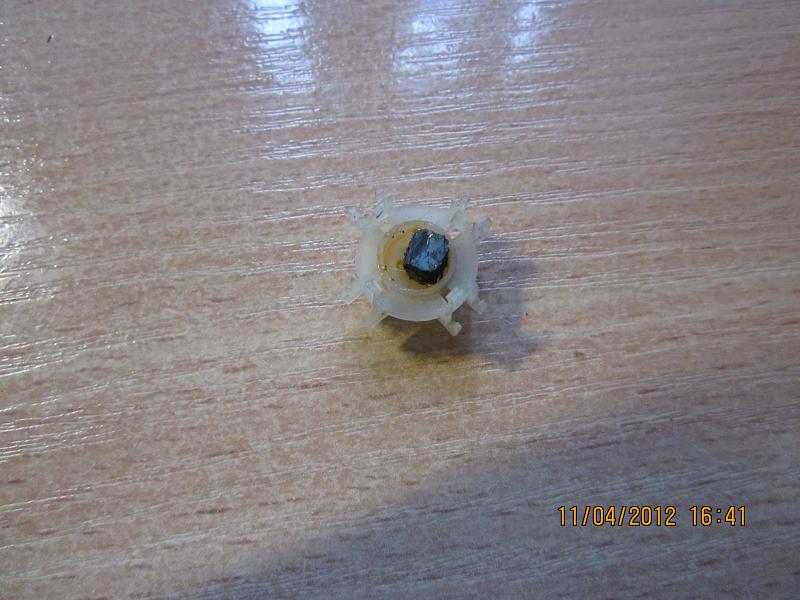

    Сам геркон плашмя припаивается к контактам. Поролон с фольгой выкидывается, а на его место приклеивается магнит. Перед приклеиванием надо словить его полярность и убедиться что геркон срабатывает. Магниты можно взять из тех же старых клавиатур или наколоть из динамиков.
    Главное не меняйте клавиши "ВВОД", "БЛК" и "СБР".
