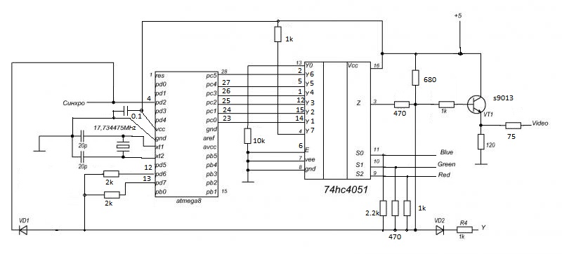

    Решил собрать ПАЛ кодер для Pentagon128 без использования спец микросхем типа mc1377......
    Последнее обновление 05.03.2022
    -Изменен принцип работы и принципиальная схема, работает неплохо. Сигналы берутся непосредственно с микросхем D72 (red - 6й вывод, green - 8, blue -3, Sync - 11й вывод) и D47 Y - 9й вывод.

    HardWareMan видел эту схему. Посложнее моей. Я свой разработал чтобы он работала на тюнере, а ваш работает с тюнерами?

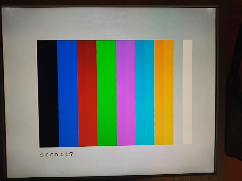

    Добился относительно стабильной картинки (не плавают вертикальные полосы). Осталось прикрутить яркостной сигнал

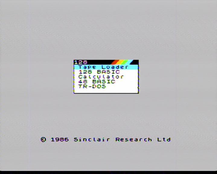

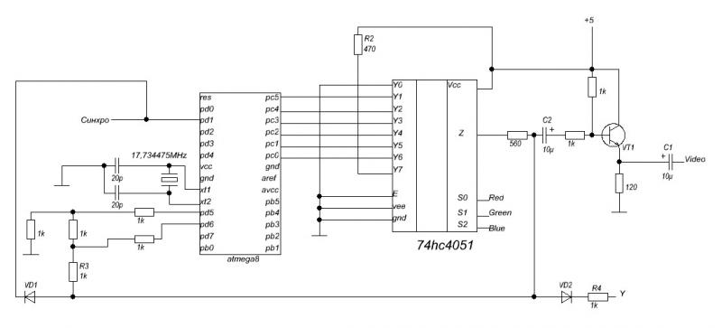

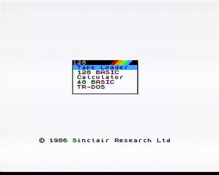

    Кажись получилось. Небольшая модернизация схемы и прошивки. Если кому надо, можно испытывать

    ale2k, прикольно. А что внутри меги8?

    Внутри прошивка ))
    Правда ее еще нужно тщательно проверять и отлаживать, но результат уже есть
