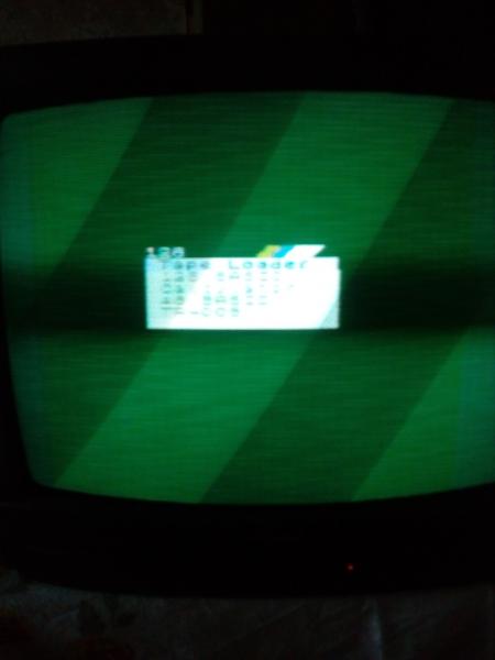

    можно побыть некропостером? )))) Собрал по схеме из первого поста, запускается.Но картинка такая темная, причем телевизор (тошиба) систему определяет как НТСЦ. Проверял на Speccy2007-128 К сожалению автор давно не заходит на форум. И воппрос, может подскажите?-в схеме выход Y в никуда-куда его? я не подключал, может в этом дело?
    Y оно же I оно же сигнал яркости.

    так этот сигнал яркости надо куда-то заводить? А то по схеме он как в воздухе. Или выход Sync с платы надо подавать на вход Y этой схемы ?(я подключал его просто на третий вывод атмеги "синхро")
    На схеме Speccy2007 это сигнал Bright, его нужно подать на этот Y

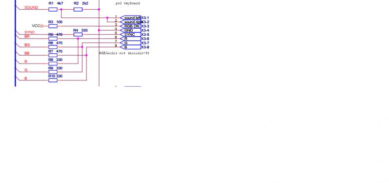

    вы сейчас будете громко кричать....мой спесси2007 собран на самой первой плате, и видеовыход сделан по схеме во вложении. Там нет отдельно сигнала БРАЙТ, есть я так понимаю, на каждый цвет. Если можно, обьясните или нарисуйте, как это возможно подключить к данному кодеру. Спасибо.

    Схемы у меня конечно нет, но похоже на вариант как сделано в KAY, можно попробовать взять любой из BR, BB, BG до резистора
