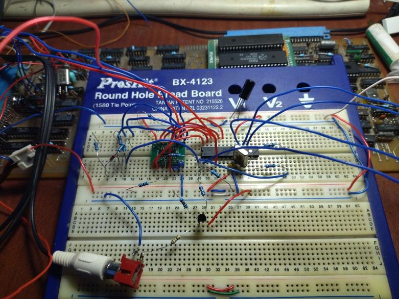

    Собрал на макетке, подключил speccy 2007 который на белой плате с классическим Z80, пока что цвет не получился... может потому что у меня некоторые изменения в прошивке альтеры и генератор сделан от атмеги, буду еще ковыряться.
    PS: родил еще вот такой вариант, на моем цвета нет, но изображение стабильное, может у вас цвет будет... работает по прерыванию на PD2 по спаду синхры, т.е. синхру тут подавать на PD2
    UPD: кажется я разобрался как это работает, надеюсь скоро сделаю финальный вариант, который будет отлично работать
    UPD2: всё, кажется довел до ума, должно работать как надо (за исключением нормальных цветов), обновил архив - проверяйте (синхру на PD2!!!)
    CONCLUSION: вывод, на данном устройстве нормальный цвет не получить, нужно переделывать схему, замешивать сигналы цвета. Хотя, может и будет работать, у меня просто это было собрано на бредборде и проаода длинные, куча помех, так что пробуйте. Всё, я кончил.

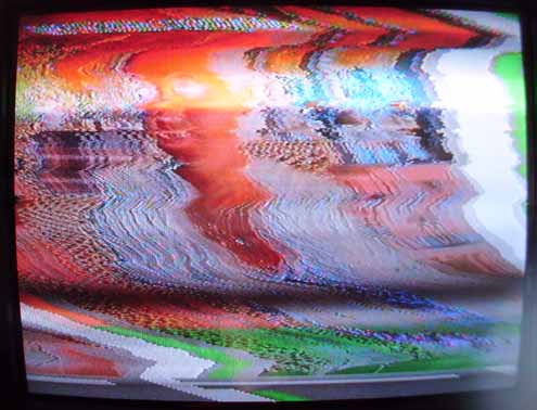

    попробовал все модифицированные прошивки, и конечно последний вариант. И почему-то у меня с ними со всеми одна проблема - возникает "срыв синхронизации", если я правильно выразился. Для примера приложил левую картинку с инета, примерно как выглядит у меня (влом было фоткать). При этом, напомню, на авторской прошивке изображение устойчивое, но зеленый фон и борода с цветами. Шо делать? ) Нажмите на изображение для увеличения.

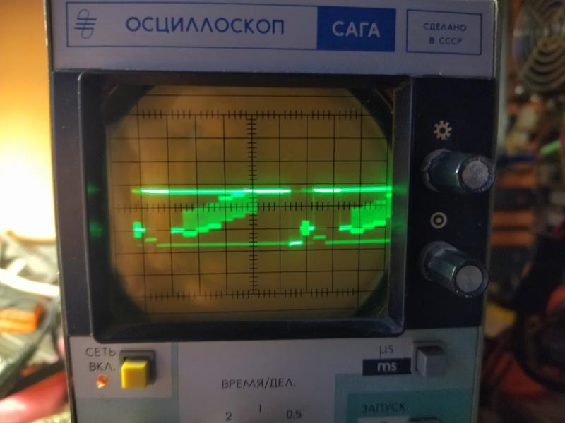

    Переработал прошивку, изменил принцип работы. Теперь синхронизация несущей производится по таймеру, а не по синхроимпульсу. Заметно стало лучше. В первом посте выкладываю прошивку и исходник. Из 5ти тнлнвизоров отказался показывать только один. Как выяснилось позже он и с CXA1645 не работает. Видать у него аллергия на нестандартную развертку пентагона 128. При наличии правильного синхросигнала и гашения схема может работать с другими клонами.
